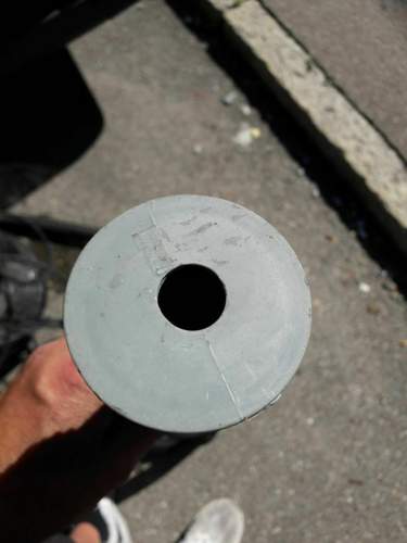

So heute hab ich mich mal dran gemacht die Abläufe zu reinigen.
Wassereintitt war nur sporadisch aber bevor es zu spät ist.......also.
Normales Procedere. Stossstange ab.kreuzventile ab und von oben mit viel Wasser und Spülmittel gespült.
Unten an den ausläufen hab ich einen wassersauger angeschlossen um einen unterdruck zu erzeugen.
Auf dem saugschluch habe ich mit Klebeband einen HT verschlussstopfen befestigt und ein Loch in ablaufschluchdurchmesser gebohrt damit ein perfekter unterdruck entsteht.
Hoffe habe jetzt Ruhe.......

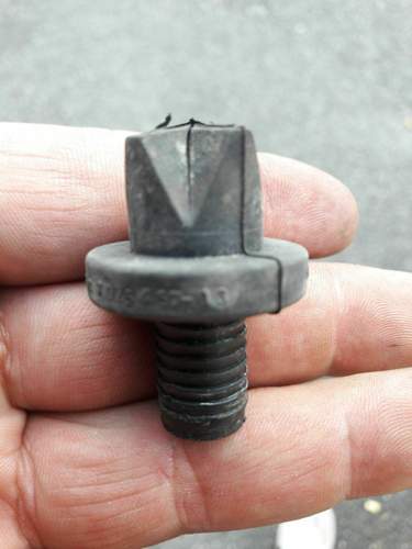

Kleiner Nachtrag noch, nachdem ich letztes WE etwas dazu gelernt habe.
Vor 3 Jahren hatte ich die Kreuzventile an den Schlauchenden hinten entsorgt und war der Meinung, nachdem das bei meinem letzten E61 auch für mehrere Jahre so war, dass ich hinten unverwundbar wäre, was Wassereinbruch vom Pano anbelangt.
Denkste, Hinten rechts Wasser drin und Ablauf komplett dicht. Schlauch von innen rausgezogen und durchgeblasen und dann das stehend Wasser in eine Flasche ablaufen lassen. Da war nur wenig Dreck drin aber der hat anscheinend gereicht.....
Nur ja, beide Seiten übers Pano mit Seifenlauge durchgespült und gut war es. Das habe ich mir jetzt aber für alle 6 Monate als Termin gesetzt 🙂

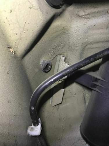

Nachdem heute meine Fahrzeugelektronik während der fahrt hin und wieder den Geist aufgegeben hat und der Scheibenwischer hinten nicht ging, habe ich heute doch mal nachgeschaut ob der Vorbesitzer wie er sagte die Stopfen entfernt hat.
Leider hat er das nicht gemacht ... Stopfen waren randvoll mit dreck! auf der rechten Seite hat er sich auch schon richtig fest gesetzt.
Sauber gemacht, mit Luft durchgereinigt, auch die Kassette oben (auch wenn man dort ziemlich beschissen ran kommt) alles wunderbar frei.
Den Anschluss oben wieder gut dran gefrickelt.
Aber nach dem Wassertest kommt aus dem Schlauch nicht raus, auch oben am Anschluss konnte ich kein Wasseraustritt festellen, das Wasser läuft (im Bild Rot eingekreist ab), wo kommt das nun her? Ist schon ziemlich dunkel, in der Garage steht leider gerade ein Auto was ich nicht bei Regen raus stellen kann.
Im Bild (grün) ist die innen Wand total nass, kann aber solang es unten an der roten stelle läuft nicht erkennen wo es herkommt.
Hat jemand einen Tipp?

Hast du noch ein Foto von der Seite, auf dem man sehen kann, wo das Wasser rausläuft? Mit dem roten Kringel ist es nicht so ganz eindeutig.
Es ist eigentlich genau an der Karosse auf der 12 Uhr Position. @bartender
Von innen kann ich lieder nichts erkennen.
Habe nun hinten die Mulde komplett draussen, lasse sie auch erst mal draussen.
Siehe Bilder.
Oben links das Grüne ist wohl am schlimmsten betroffen.
