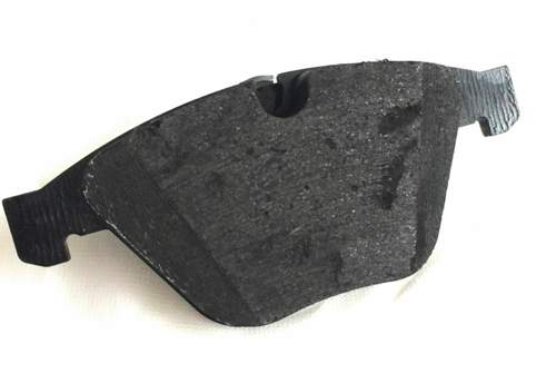

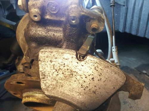

Die Fase an den Belägen ist mir bekannt. Es geht um kleinere "Brocken".
Ja, die Beläge sehen aus wie Asphalt ( Oberfläche ). Probiere mal paar Fotos zu machen.
Beläge sind Original BMW aber von Textar.
Habe mal im Inet kurz gestöbert. Und ein Bild gefunden wie es ungefähr aussieht. Nur sind es nicht so viele kleine sondern in der Mitte eher ein größeres. Und die Ränder sind stellenweise Abgeplatzt.
20130131215445
@SofaSurfer100 schrieb am 10. März 2015 um 21:31:56 Uhr:
Habe heute die Innenseite der Bremsscheiben auf gleichmässiges anliegen der Bremsbeläge kontrolliert. Dabei ist mir aufgefallen das ein Stück der Kannte ca. 3 x 5 mm der neuen Beläge weggebrochen/abgeplatzt ist. Also habe ich diese mal Abmontiert um zu gucken. Dabei ist zum vorschein gekommen, das auch Material aus dem vollen gebrochen ist immer so 1mm - 2mm tief und 3mm x 5 mm breit und lang. Und das bei alles 4 Bremsbeläge. Kann doch nicht sein das sich diese nach ca. 100km schon "Auflösen"!
Die Bremsscheiben selber sahen gut aus. Hat jemand erfahrung damit?
Leider habe ich keine Fotos gemacht.
100km oder 100TKm?

@X3_Profiler schrieb am 11. März 2015 um 08:12:59 Uhr:
100km oder 100TKm?
100 Km. Sind neue Bremsscheiben und Beläge.
Das Bild soll nur verdeutlichen wie meine ungefähr aussehen, sind nicht meine Beläge.

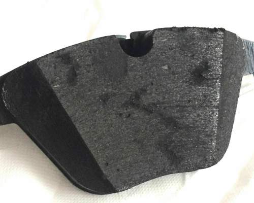

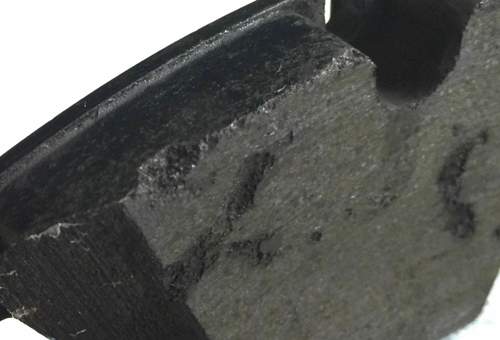

Habe nun mal ein paar Bilder von den Bremsbelägen gemacht. Hoffe kann man erkennen.
