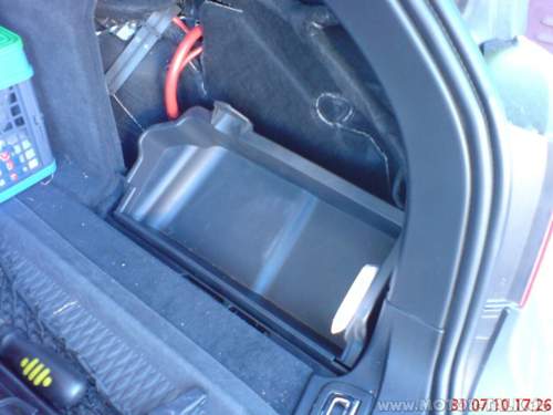

Kommt man an die Mulden im Kofferraum gut ran oder muss die Verkleidung ab um nach dem Wasserproblem zu schauen?
Seitenverkleidung hinten muss raus. Sind eine oder zwei so Kunststoff-um-90°-verdreh-und-rauszieh-Schrauben.
Wasser in der Bateriemulde? Ist damit der Batariekasten gemeint?
Ja, ist der Batteriekasten, ist auf der rechten Seite im Kofferraum, eben hinter/unter der Filzabdeckung.

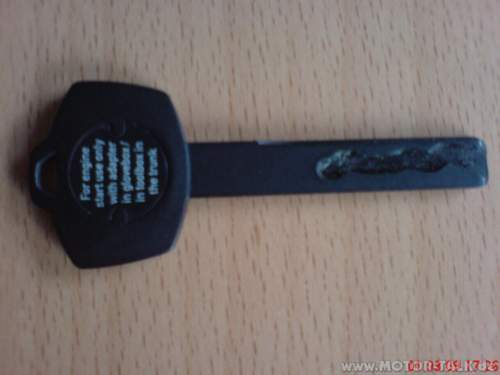

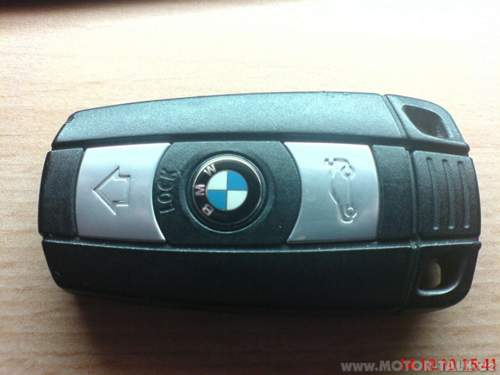

Schau auch mal hinten im Kofferaum in die Mulden, ob da kein Wasser ist (nur wenn Dein neuer ein PanoDach hat).
Schlüssel bekommst Du zwei, ein weiterer ist als Adapter ist im Handschuhfach (ab Bj 09.05)
3 Schlüssel !
2 Normale und ein kleiner aus Plastik

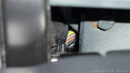

Zu Kabelbruch: Gibt es da überhaubt ne Möglichkeit das zu entdecken? Wenn dann bricht das kabel doch eh unterm Mantel oder?

Hast Du dir das Bild angeschaut ? Man sollte keine farbige Kabel sehen nur die schwarze Isolierung / Mantel, der Kabelbaum wird an einer Führung vorbei geführt und deswegen die Probleme. Ich habe Dir noch fünf Bilder angehängt.
2x Fernbedienungsschlüssel, 1x Plastikschlüssel, Bateriemulde / Batariekasten, Service Übersicht
Plastikschlüssel
