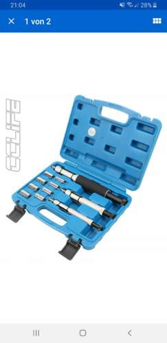

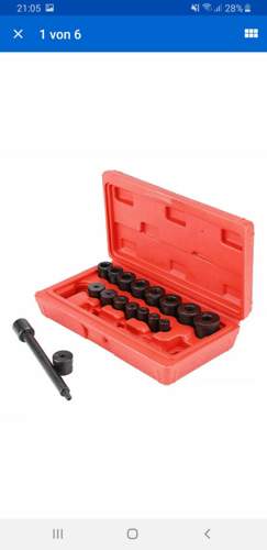

Ich habe jetzt auf die schnelle 2 zentrierdorns gefunden
Würden die auch gehen ?

Bei mir wars das "LuK 400 0078 10 Zentrierwerkzeug" bei vorgespannter Kupplung
Möglicherweise benötigst du einen anderen Durchmesser
