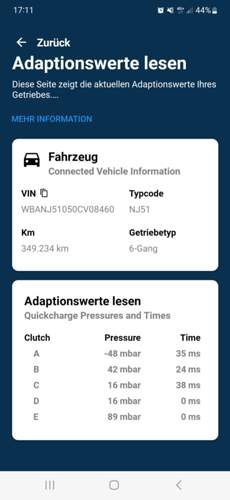

Hallo ich hab hier mal adaptionswerte von meinem automatikgeriebe sind die Werte im grünen
Screenshot-20230724-171102-xhp-flashtool

Hier hast du die Grenzwerte für das Getriebe.
Der Wandler und oder WÜK kann aber trotzdem einen weg haben wenn die Grenzen eingehalten werden denn die Werte beziehen sich alleine auf die Kupplungen im Getriebe.
