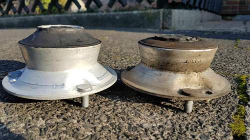

Ich habe vor bestimmt 2 - 3 Jahren meine Domlager / Stützlager neu gemacht, dabei ist mir aufgefallen das mein BMW auf einmal einiges vorne hör liegt, hab mir aber weiter kein Kopf gemacht.
Heute durch Zufall habe ich gelesen das es schon mehrere Leute gibt die sich darüber gewundert haben das nach dem Tausch neuer Domlager / Stützlager ihre Autos um ca. 11mm hör liegen.
Dann habe ich mir mal meine alten Bilder angeschaut die ich darmals gemacht habe und ja...... Bei den neuen Domlager / Stützlager ist das Gummi viel hör als bei den alten und es hat nichts damit zu tun das diese alt und eingefallen sind..... Nein..... Bei den neuen Domlager / Stützlager wurde das Gummi einfach dicker gemacht....
Also was nun tun? Die Domlager / Stützlager sollen wohl von dem Z4 die gleiche Originale Höhe haben, aber welche genau sollte man kaufen die auch passen beziehungsweise Teilenummer, oder sind die vom M Paket die, die dann die richtige Höhe haben wie die alten Domlager / Stützlager? Wenn ja welche Teilenummer vom M Paket?
Kann ja nicht sein das wenn wir nach der Originalen Teilenummer bestellen das wir dann Domlager / Stützlager bekommen die dann 11mm hör sind als die alten Originalen die vom Werk aus verbaut waren!
Also ich will auf jedem fall meine 11mm tiefer wieder haben.....

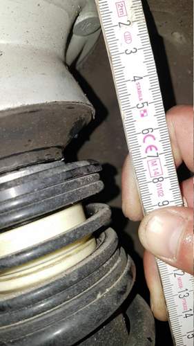

Ich war mal am BMW und habe gemessen meine neuen sind 6cm bis zum unterem Schwarzem Rand / Auflage, wie man auf dem bild sehen kann..... Leider habe ich die alten weggeschmissen.....
Gruß Dirk

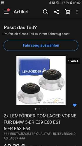

Jetzt ist die frage..... LEMFÖRDER Domlager /Stützlager vom Z4 kaufen Original Teil. Oder von Sachs die 10mm tiefer sind?
Original von Z4 fällt ja nicht auf.....

Ich denke nicht das es so stark nachlassen kann, schaut euch doch mal genau die Wölbung der alten und der neuen an, wenn der alte eingefallen wäre dann würde er nicht wie ein balong aus sehen der würde hehr geknautscht aussehen aber doch nicht so...
Gruß Dirk

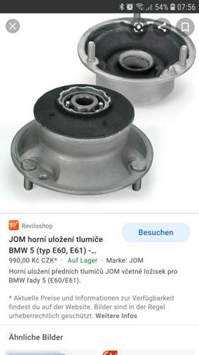

Habe ich jetzt mal nach die Nummer vom Altem Domlager / Stützlager bei Google gesucht und diesen gefunden dieser siht doch schon sehr original aus von der Höhe....... Sag ich ja die neuen Domlager / Stützlager sind hör gebaut worden.
Ich denke es ist das beste einfach jetzt immer die Domlager /Stützlager vom BMW Z4 von Lemförder zu kaufen und gut ist.
Gruß Dirk
