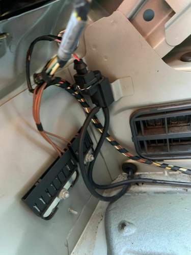

Also ich hab das Ventil ausm Kofferraum vor mir liegen, da nochmal einzeln gekauft und die Klappe rausgeschnitten hinten ausm Rohr, das Ventil öffnet nur (Durchgang geschaltet) wenn Strom drauf kommt und die Klappe hinten ist im Urzustand zu, da im Membran eine starke Feder drin is, ergo bei 3000 gibts Strom aufs Ventil, das geht auf, der Unterdruck erreicht das Membran und die Klappe geht auf, so und nicht anders funktionierts, hab alles ausgebaut vor mir liegen, Irrtum ausgeschlossen!!!
Der einzige Weg die Klappe dauerhaft zu öffnen ist der, den Schlauch vorm Ventil abziehn und mit dem dahinter zu verbinden, sodaß gleich wenn der Motor gestartet wird und die Unterdruckpumpe läuft sich auch gleich Unterdruck auf dem Membran befindet und die Klappe öffnet... 😉
Gruß Ronny
könntest du den Prozess wenn möglich "idiotensicher" erklären? Welcher Schlauch abziehen und mit was verbinden? Wo sind die Schläuche?
Danke und Grüße
Guten Morgen,
links im Kofferraum befindet sich hinter der Abdeckung ein Teil das aussieht wie ein Relais. Da geht ein Schlauch rein, einer raus (Kabel auch, aber egal). beide Schläuche abziehen und verbinden. Dazu ein Röhrchen in beide stecken und dann zusammen schieben. Man kann auch einen etwas dickeren Schlauch über beide Schläuche stecken. Ganz simple Sache, dauert keine 5 Minuten.

Moin Leute würde auch gerne die klappen dauerhaft offen haben. Was muss ich jetzt genau machen ?
Klappe einbauen wäre wohl die schönste Lösung.
Ansonsten die Klappe mit der Hand aufmachen und mit Draht festbinden. Den Stecker den du siehst trennen oder den Schlauch von der Dose am Auspuff abmachen
Die beiden schwarzen Schläuche abziehen und zusammenstecken. Hab ich oben doch schon beschrieben.
Entweder ein kleines Röhrchen rein oder einen passenden dickeren Schlauch drüber stecken.
Weiter musst du nichts machen.
