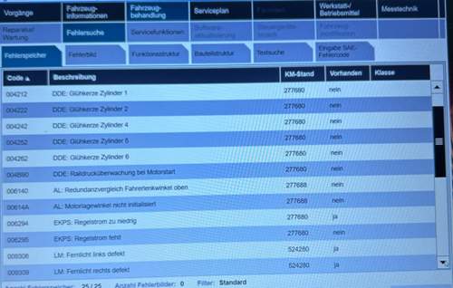

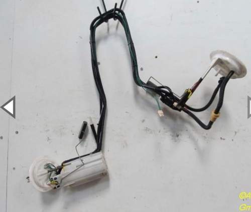

Habe erstmal eine neue Batterie besorgt und eingebaut und angelernt. Dann hat es nicht lange gedauert bis ich feststellen musste das die Intank Pumpe defekt ist. neue bestellt und eingebaut. Fahrzeug ist nur am orgeln aber bekommt irgendwie keine Zündung. Und im BC kommt halt manchmal der Fehler Kraftstoff Pumpe. Aber die Pumpe läuft und kann auch angesteuert werden. Und ist deutlich hörbar wie ein Wasserfall.
Das Relais im Handschuhfach für die Pumpe habe ich auch bereits gewechselt. Ohne Erfolg..
Fehlerspeicher im Anhang.

...der Fehler "004B90" ist der wesentliche.
Er sagt, dass der Raildruck - trotz hinreichender Anlassdrehzahl (>160U.p.M.) unter dem Minimalwert (180bar) für den Motorstart liegt.
Bei einem defekten Raildrucksensor liefert das Motorsteuergerät einen Ersatzwert und begrenzt die Einspritzmasse - der Motor müsste also anspringen.

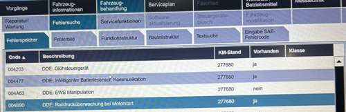

Im Fehlerspeicher ist auch das Glühkerzen Steuergerät mit aufgelistet, wenn der durchgebrannt, oder die Kabel durch sind. Kann der überhaupt noch vorglühen?

Fehlerspeicher sagt edkps...
EWS steht auch drin, beides Sachen die den Start unterbinden...
Raildruckfehler könnte schon auch schuld sein, aber ich glaube Hauptübeltäter ist der EWS. Solange die Wegfahrsperre nichts freigibt wird er auch nicht anspringen.
...der Fehler der EWS (elektr. Wegfahrsperre) besteht aktuell nicht - andernfalls würde die Motorsteuerung auch die Starterfreigabe nicht erteilen - der Anlasser dreht aber.
Der Fehler "Regelstrom der EKPS (Tankpumpe) zu niedrig" besteht aktuell.
Direkteinspritzer springen auch bei defekter Glühsteuerung an - zumal die Fehler z.Zt. nicht bestehen.
Zu 006294

Nimm erstmal das billigste in Kauf, Spritfilter. Dann Raildruckgeber, dann stg edkps. Da reicht der nachbau der im Netz für wenig Geld gefunden wird. Wird eh ein Spaß das zu wechseln ...
Wenn das alles nichts hilft Kraftstoffpumpe mit saugstrahlpumpe im Tank, das ist auch kein Geschenk die zu wechseln, aber machbar.
Erstmal danke für die vielen Antworten.
Also es ging alles los mit das dass Steuergerät garnicht zu erreichen war. Hab die Sicherung erneuert + eine neue Kraftstoff Pumpe reingehauen, weil die alte die Sicherung 20A durchbrennen lassen hat.
Als ich die Kraftstoff Pumpe gewechselt habe sind mir KEINE Späne im Tank aufgefallen. Aber die Fahrerseite war voller Sprit die Beifahrer Seite schon trocken ohne Diesel… also wirklich ganz minimal. Ja ich werde mir erstmal ein Kraftstoff Filter besorgen, dann die anderen Fehlerquellen mal genauer unter die Lupe nehmen. Die Leitung zum raildruck Sensor hab ich schon überprüft sieht normal aus.
