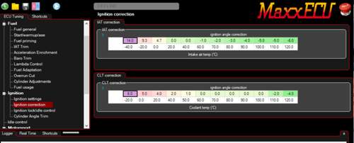

Die SerienLLK sind nur in Ausnahmefällen wirklich gut ausgelegt sowohl vom Netz als auch der Anströmung. Insbesondere die Radhauskühler kommen schnell an Grenzen.
Das spiegelte sich auch in den Zündung Einstellungen wieder:
Golf 2 G60 und Golf Rally G60 (großer Ladeluftkühler)
-Zündungseinstellung: 8° vor OT
Golf 2 G60 Klima und Corrado G60 (kleiner Ladeluftkühler)
-Zündungseinstellung: 6° vor OT
Warum? ja warum wohl...wenn der Hersteller die Seriensoftware wie es oft der Fall ist zwischen 50-60°C Ladeluft als Eingriffsgrenze hinterlegt hat ist halt Essig. Dann wird Ladedruck/Zündwickel rausgenommen & die sind bei wärmeren Aussentemperaturen sauschnell erreicht.
Sehr richtig.

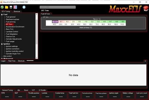

Bilder:
Korrektur Kennfelder (IAT) Ansaug/Ladelufttemperatur /(CLT) Wassertemperatur zu Zündung und Einspritzzeit.
IAT/CLT zündung trim
IAT Einspritzung Trim
