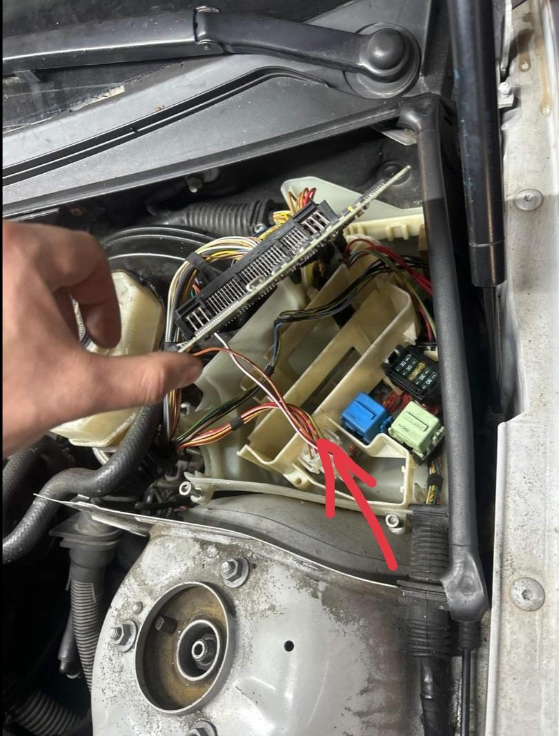

Servus, ich hoffe ihr könnt mir weiterhelfen bin am Verzweifeln.
Daten:
E46 320i Schalter Bj.2000
Vor 2 Tagen hatte ich das erste mal Startprobleme nach dem Kupplungswechsel. Daraufhin hab ich ihn 5 Minuten stehen lassen und er ist normal angegangen. Auch 2-3 Startversuche danach hat es ohne Probleme funktioniert.
Dann wollte ich zu meiner Freundin fahren, hab kurz getankt dann ging er nichtmehr an. Er lief nurnoch während Starthilfespray vorne eingesprüht wurde. Benzinpumpe hat keine Geräusche von sich gegeben.
Habe alle Sicherungen im Sicherungskasten geprüft, alle in Ordnung. Motorsicherungen auch alles gut.
Dann habe ich das Kraftstoffpumpenrelai unter dem Handschuhfach und vorne im Motorraum getauscht, pumpe macht immernoch nichts. Pumpe dann extern angesteuert, und dann funktioniert sie.
Jetzt habe ich nochmal den Zündfunken überprüft und dieser ist aufeinmal nichtmehr da.
Der Anlasser dreht ganz normal.
Kurbelwellensensor von meinen anderen E46 getauscht und funktioniert immernoch nicht.
Bei der Spritpumpe am Stecker kommen nur 5,5V an.
Ich hoffe jemand hat noch eine Idee??

Hey, also hat leider nicht funktioniert. Hab alles nach Anleitung gemacht und laut tester gibt er auch eine Startfreigabe. Trotzdem will er nicht
Der Motor dreht normal aber er gibt einfach keinen Funken, ich weiss nichtmehr was das sein kann.
Und die Sicherungen für den Motorkabelbaum im Kasten der Steuergeräte sind alle ganz?
Wenn die Zündung an ist, muß auf dem Kabel (rot, weißer Streifen und gelbe Ringe) 12v drauf sein. Damit werden die Zündspulen und auch das Motorsteuergerät mit Strom versorgt.
Screenshot_20241225_204307_net_motortalk_android_board_ViewImageGalleryActivity_edit_1161916722392646.jpg
@Stormy78 schrieb am 29. Dezember 2024 um 17:20:49 Uhr:
Sicherungen sind oke, aber bei dem Kabel sind nach Zündung an nur 0.688V !
Was kann da das Problem sein?

... Kabelbruch oder Sicherung
@Dominick1992 schrieb am 29. Dezember 2024 um 18:01:26 Uhr:
Motorsicherrung oder welche meinst du?
Wie kann ich am besten einen Kabelbruch feststellen bzw heben. Mit elektrik hab ich es nicht ganz so
Es kann auch eines der Relais sein 😉
Wenn da die Kontakte verbrannt sind........
@Stormy78 schrieb am 29. Dezember 2024 um 18:10:47 Uhr:
Welche Relais könnten es sein und wie kann ich die prüfen?
