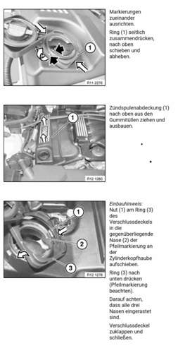

Hast du vllt eine Idee wie ich den öldeckel rausbekomme?
Ich versuche es später mal mit einem Schraubenzieher
Achso klar, den Öldeckel kannste in der richtigen Position durch zusammenrücken des inneren Rings dann abnehmen.

Die Abdeckung scheint lose zu sein nur bekomme ich den öldeckel nicht raus um die verkleidung abzumachen.

Hast die Anleitung von mir nicht gelesen oder? Damir ist doch alles klar und erklärt?
@M3CurveRobber schrieb am 20. Januar 2021 um 17:57:07 Uhr:
@SuchAShame schrieb am 20. Januar 2021 um 11:31:54 Uhr:
Hab mal geschaut was ich so brauche anscheinend nicht viel oder?
Übrigens befindet sich so ein gelblicher schleim auf dem öldeckel.. Hmm
Leider funzt der link nicht... Fragt mich nach einer Berechtigung.. Um das file öffnen zu können
P. S der obige link von Schmitt auch nicht
Sorry, habe den falschen Link gepostet, der geht.
https://docs.google.com/.../edit?usp=sharing
Vom Schmittchen der geht nicht weil die online TIS nicht mehr geht (nicht mehr online ist) deswegen hab ich die beiden Anleitungen untereinander in ein Doc gepackt
Oh sorry, das mit dem gesperrten TIS hab ich verplant. Hier mal im Anhang die Anleitung zu diesem Öldeckel 🙂
