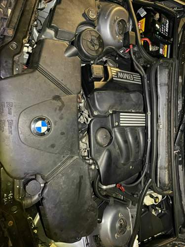

Guten Abend liebes Forum,
Ich frage hier für einen Kumpel der leider nicht so fit ist was das Internet angeht.
Es geht um folgendes Fahrzeug
BMW 316i Touring bj 2003
Folgendes Problem:
Er kaufte den Wagen vor einem Monat wo auch alles super lief. Er schaute beim Kauf nach Öl und Wasser und sonstigem noch so schön und gut alles gewesen. Jetzt 30 Tage später nachdem er den Wagen sauber machen war schaute er nochmal… Ausgleichbehälter ist richtig viel brauner Schlamm drin und am Öl peilstab dasselbe… er dachte er sieht nicht richtig.. er fragte den Verkäufer ob er das Problem auch hatte schon mal seine Antwort war aber. „ ich bin sehr wenig gefahren nur und auch nie schneller wie 70kmh da bin ich zu alt für, vielleicht kam das bei ihnen weil sie ja was jünger sind und auch mal Gas geben“ ich kann mir nur sehr schlecht vorstellen das es davon kommt. Das ist doch ein klarer Indiz für eine defekte ZKD oder ? Über antworten würde ich mich freuen
Schönes Wochenende Lg sven

Du bist dir aber sicher, daß es keine Rost Ablagerung im Behälter und am Stab sind? Läuft der Motor rund? Welche Farbe haben die Abgase aus dem Auspuff?
Und wie sieht der Öldeckel von innen aus?
Der Wagen war bis 2017 wohl schreckheft-gepflegt, der Motor läuft sehr gut er lässt sich nahezu nichts anmerken bis auf wenn man ihn früh morgens an macht das er kurz was mehr qualmt.
Im öldeckel ist kein Geschmiere zusehen,
Abgase schauen beim Kaltstart dann quasi kurz weißlich aus aber danach nichts mehr zusehen davon
am Öldeckel nix?
Ob dann wirklich Kühlwasser im Öl ist.... ich würde "nein" vermuten.
Der originale Peilstab beim N42 neigt konstruktionsbedingt zum "rosten", das stimmt definitiv. ( ein "neuer" hilft auch nicht; bei unserem ersetzt gg. was rostfreies )
Und sollte der Wagen lange unbenutzt gewesen sein....
vllt doch erst mal ein paar Wartungsarbeiten durchführen ( u.a. Kühlwasser-Tausch )
der Kühlwasser -AGB bei meinem Ex Golf2 GTI war bei Kauf auch "braun".
Er stand ein paar Jahre.
... nach Reinigung und Tausch der Flüssigkeit 0 Problem.

Hallo
Gucke mal genau in den AGB, der Peilstab ist meist rot/braun und der Schwimmer ist gelb. Das wird im ersten Moment gerne als Ölschleim gesehen, einfach mal den Peilstab/Schwimmer runter drücken, dann erst sieht man das Kühlwasser 😉

Huhu, der hat kein peilstab im Kühlwasser zumindest nicht mehr das war aber beim Kauf schon so

Ich habe mal meinen geplatzten AGB aufgeschnitten, da ist der gelbe Schwimmer gut zu sehen 😉

Dann ist der am Schwimmer abgebrochen oder durch den Schwimmer gerutscht,ist bei meinem vor ein paar Wochen auch passiert.
Hatte den nur rein gedrückt,da war er ab und im AGB verschwunden.
Wenn die Kühlflüssigkeit nie gewechselt wurde und der lange gestanden hat ist die braune Suppe normal.
Einmal AGB neu,Kühlflüssigkeit neu,dann sollte alles wieder gut sein.
Vielen Dank für die Tipps, ich werde nach der Arbeit mal ein Bild machen und das hier rein stellen. Dann wird AGB getauscht, Ölwechsel mit Filter und dann schauen. Herzlichen Dank an euch
Der STab bricht wohl z.B. ab, wenn eine WErkstatt das Kühlsystem abdrückt... Dann sollte man halt wissen, wie hoch man überhaupt auffüllen soll, denn (zumindest beim E90) ist das ca. 1cm unter dem Führungsstift des Schwimmers, also nicht bis zur Oberkante. Weiß jetzt aber nicht, ob das beim E46 ähnlich ist.
