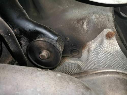

M3CurveRobber die Basis ist echt top für sein Alter. Das einzige Problem ist halt das mit der Hinterachse Problem ist auch wo wir den Wagen kurz aufm Trailer hatten um ein neuen Stellplatz zu finden hab ich auch geschaut ob ich irgendwo schon diesen Riss oder das Angerissene Sehen kann, jedoch ohne Erfolg.
