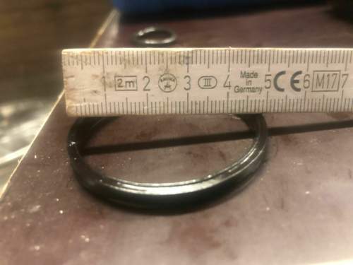

Nachdem ich die Ölwanne abgebaut habe, habe ich festgestellt dass vor dem Ölansaugsieb einiges an Dichtungen rumhängt.
Wie auf den Bildern zu sehen, sind es schwarze Dichtung mit circa 50 mm Durchmesser.
Außerdem ein O-Ring, dieser könnte vom Ölpeilstab sein falls der Vorbesitzer den mal gewechselt hat.
Könnt ihr mir sagen wo die Dichtungen hin gehören, und ob ich sie gegebenenfalls ersetzen muss( wo von ich ausgehe, sonst wären die ja nicht verbaut)

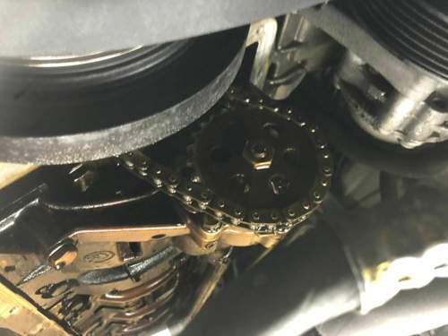

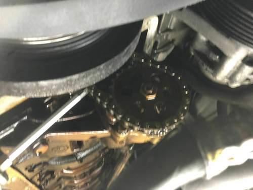

Zudem ist mir aufgefallen, dass die Kette für die Ölpumpe schon einiges an Spiel hat( siehe Bild)
Kann man da was machen? Wenn ich diese tausche wäre es ideal wenn die Kette einen Verschluss hat.

Der schwarze Dichtring gehört am TÖNS dran, dem Sensor in der Ölwanne. Ein anderes kleines könnte am Ölstab hingehört haben...
Ich würde mal an deiner Stelle die Pleuellager anschauen! Des Weiteren ja die Kette ist schon recht locker. Persönlich würde ich sie tauschen, man muss allerdings die Riemenscheibe abnehmen um das Kettenkasten zu entfernen aber diese sitzt erstens sehr fest drauf, zweitens braucht man ein Gegenhaltewerkzeug.
Und nein die Kette habe ich noch nicht mit Verschluss gesehen.

Töns habe ich mir angesehen, dort sieht die Dichtung exakt so aus, selbe Profil und Durchmesser. Somit stammt jedenfalls ein großes Teil daher.
Dieser Sensor wurde bereits mind.2x getauscht.

Kette würde ich dann erneuern wenn ich im Herbst des Jahres die Steuerkette erneuere.

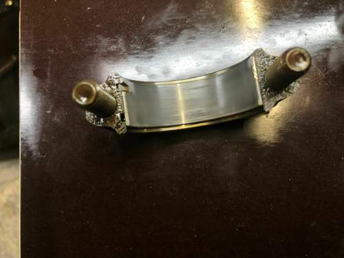

So mal schnell in die Werkstatt und die erste Schale abgebaut. Sieht so aus als können die alle gemacht werden. Siehe Bild
Ist das die diese Lagerschalen? Wobei alle gleich sind, bei BMW sind diese ja farblich unterschieden für oben und unten

Das sind die richtigen Schalen. Da kannst du Standardmaß nehmen, die aus dem Zubehör sind nicht farblich gekennzeichnet... darf man trotzdem einbauen
Der kleinere Dichtring gehört zum Ölpeilstab. Das Rohr kommt von oben durch eine Öffnung und die Ölwanne. In der Öffnung ist eine Nut (eine Kerbe), die den Ring normalerweise hält. Wenn du das ganze Rohr nach oben abbaust, kommt der Ring manchmal mit raus. Er muss dann wieder in die Kerbe gelegt werden. Wenn man nicht aufpasst, kann es passieren, daß der Ring einfach ins Loch fällt und im Öl landet. Von oben kannst du den nicht mehr rausfischen.
Prüfe, ob der Vorbesitzer den Ring ersetzt hat. Wenn nicht, kann es aus dieser Stelle siffen oder er zieht dort Falschluft.
Ok, vielen Dank schonmal für eure Hilfe.
Der Ring kommt sowieso neu da die Ölwanne ja ab ist.

Ja die würde ich ersetzen, ist nicht all zu schwer, vor allem, wenn du schon mal dran bist 😉
Ich habe bei mir die Racing von Kolbenschmidt drin in Normalmaß (45,0), Übermaß wird nur benötigt, wenn die Kurbelwelle geschliffen wurde.
Anziehvorschrift der Pleulschrauben ist 5Nm + 20Nm + 70Grad

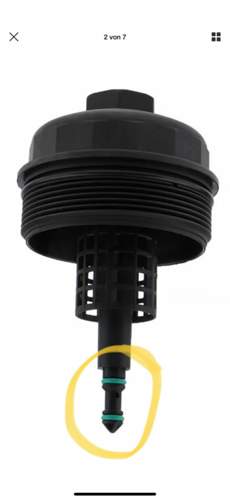

Ölfiltergehäuse hab ich auch neu abgedichtet.Dabei ist mir son kleines schwarzes Teil aufgefallen, ggf Rückschlagventil?
Das sah nicht mehr so 100% aus, kann es damit zusammen hängen das bei wenig Drehzahl das Öl einfach wegläuft?

Wie sehen die zwei kleinen O Dichtungen am Deckel des ölfilters?
