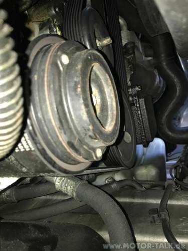

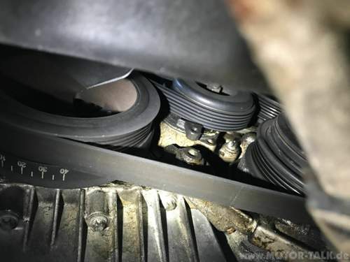

Hallo! Ich hab mir einen E430 gekauft und hab das Problem das im vorderen bereich irgendwas ölt. Ich weiß aber nicht wirklich wo es herkommt. Habt ihr eine idee? Sieht so aus als käme es aus dem Bereich hinter der Umlenkrolle, da dort auch ein frischer tropfdn zu sehen ist.
Ich meine auch, dass es sich um servoöl handelt vom geruch her.

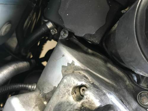

Nochmal ein weiteres bild ich - habt ihr ne idee was da oben im bereich des servobehälters undicht sein könnte?
Img-6139
Ein heißer Kandidat beim M112/M113 ist ja die Dichtung des Ölfiltergehäuses. Das Öl saut dann vorne den Motorblock ein. Würde dann auch gleich die Dichtungen des Wärmetauschers wechseln, der direkt daneben ist.
Ja dafür hab ich mir schon einen dichtungssatz bestellt nur die anleitung die ich habe ist leider ohne bilder bzw die bilder kann man nicht mehr öffnen. Hat da vllt nochmal jmd was?

Eigentlich ganz einfach: Entweder du löst nur den Wärmetauscher vom Ölkühlergehäuse u. drückst diesen soweit ab, das du die Dichtungen wechseln kannst oder du löst auch die "Zentralschraube" im Ölfiltergehäuse, Nuß SW46 plus Verlängerung von min. 150mm länge (Ölfilter ausbauen), entfernst das Ölfiltergehäuse u. erneuerst dann die Dichtungen zw. "Öl/ Wasserwärmetauscher" u. Ölfiltergehäuse!
MfG Günter

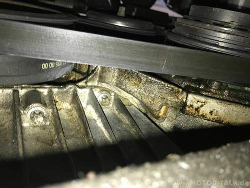

So die dichtungen sind gewechselt. Ich glaube das öl im motorraum ist auch tumindest weniger geworden. Ich glaube aber, sass immer noch etwas frisches öl an den linken kat spritzt. Habt ihr da noch ne idee?
Hast denn nicht ordentlich sauber gemacht?
Danach sieht man noch am ehesten wo es her kommt.
Von oben her schon. Aber von unten hätte ich vllt doch nochmal mehr mit bremsenreiniger sauber machen sollen. Habs nur abgewischt. Was auch kmmer eingesaut war, war die schwarze leitung wo diese drahtummantelung noch drum ist (kommt glaub ich, bzw geht richtung servobehälter)
Guck dir mal deine Leitung für die Servo b.z.w für die Zentralhydraulik an.Links im Kotflügel.
Guck mal in die Serviceklappe für den Nebelscheinwerfer links. Da kannst Du mal reinleuchten.
Wenn die vergammelt ist saut es bis zur Hinterachse.
LG. Jens
Danke - werde ich am Donnerstag machen :-)
Ich glaube die hatte ich auch schon im Verdacht.

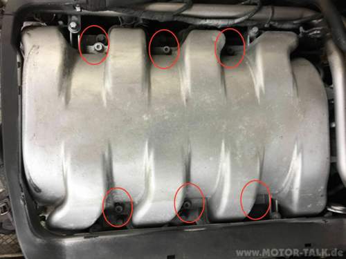

Beim Gasgeben bspw auf der Landstraße oder Autobahn höre ich ab ca. "halbgas" ein leichtes rasseln von vorne links. es wird stärker, wenn man mehr gas gibt. hört sich aber eigentlich nicht nach steuerkette an. ist relativ hochfrequent also nicht so wie bspw ein diesel tackern. Ich habe versucht mal ein Video aufzunehmen aber da hört man es leider nicht. Ich versuche es nochmal genauer aufzunehmen.

Das rasseln könnten auch lose Schrauben innerhalb der Ansaugbrücke sein. Dazu muss der obere Teil der Ansaugbrücke abgebaut werden, dann sieht man die Schrauben. Die werden mit Schraubensicherung neu eingesetzt und gut ist es.
