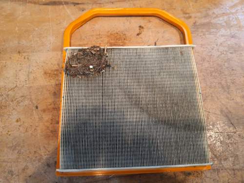

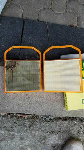

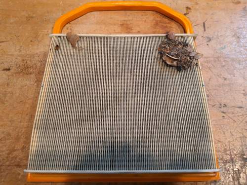

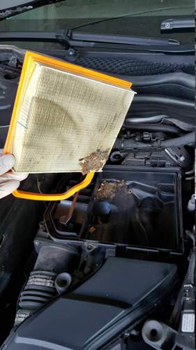

Die LuFi's sehen nicht mehr so schön aus. Habe sie jetzt erstmal mit Druckluft durchgepustet, werden dann aber trotzdem in Kürze erneuert.
Und hier noch Bilder von den LuFi's.
Neue Mann Filter C21 020 sind schon bestellt.
LuFi links
LuFi rechts
Die sehen ja nicht schön aus 😰
Muss meine auch mal kontrollieren…

Spannend, dass bei meinem 400er 3.0 die luftfilter ganz ähnlich aussahen mit diesem laub/dreckspropfen...
Aber ich würde sie auch wechseln. Zündkerzen auch. Dann weitersehen.
