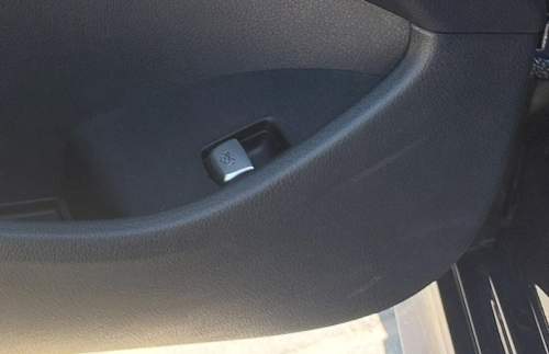

Jepp, so ist es. Das mit dem Fußkick haut auch super hin, er erkennt sogar meinen Prothesen-Haxn. 🙂
Nur das Schließen mit dem Taster an der Tür geht nicht, weil der Taster nur in einer Richtung zu betätigen ist. Ich glaube mich aber daran erinnern zu können, dass ich das schonmal in einem Test gelesen hatte, wo der Tester genau das beanstandet hatte. ?? Weil es eben in der C-Klasse möglich ist und bei der eigentlich höherwertigen E-Klasse ginge es nicht. 🙁

Das war das Erste, was ich versucht hatte, aber das klappte nicht. Damals war zwar die Batterie nicht mehr die Beste, aber das Öffnen hat ja auch geklappt. Muss ich morgen nochmal probieren, aber ich bin mir ziemlich sicher, dass es nicht funzt.

wenn das Keyless-Komfort-Paket drin ist, sollte die Kofferraumdeckelschließung (881) dabei sein. Ich habe mal in eine späte 213-Mopf-PL geschaut und dort war 881 solo drin (dafür gab's das Keyless-Komfort-Paket nicht). In der ersten 213-Mopf-PL ist die Kofferraumdeckelschließung verblockt mit dem Komfortpaket. Dies ist m.W. beim 238iger auch so. Es gab allerdings immer wieder Teileprobleme, so dass es fallweise Änderungen gegeben hat. Betroffen waren da sowohl Bauteile für die Schließung als auch für Hands-free. Wenn im Kofferraumdeckel der rote Taster für die Schließung ist, dann sollte 881 aber drin sein.
Von der Bedienung her ist der Schalter in der Fahrertür zu ziehen (dann Öffnen) oder zu drücken (dann Schließen, aber nur solange der Schalter gedrückt wird), wenn die Kofferraumdeckelschließung (881) verbaut ist. Dann hat der Schalter auch einen Doppelpfeil im Symbol, wohingegen ohne die Ausstattung nur ein einfacher Pfeil nach oben im Symbol ist. Dann lässt sich der Schalter auch nur ziehen. Von daher wäre interessant zu sehen, wie der Schalter in der Fahrertür aussieht.

das weiß ich leider nicht mehr auswendig, werde ich mir morgen anschauen. Fakt ist jedenfalls, dass sich der Schalter nur ziehen, abet nicht drücken lässt. Mein Hintergedanke ist nun, den Schalter mal auszubauen und nachzuschauen, ob da vielleicht noch ein Anschlusskabel da ist, um da einen anderen Schalter einzubauen, um diese Funktion zu erhalten. SA 881 ist ja verbaut, Öffnen/Schließen mit Fußkick funzt, mit Heckklappen-Schalter oder Klappe im Deckel geht's auch, nur mit dem Schalter in der Fahrertüre kann man nur aufmachen.
Nachtrag: habe mir gerade Fotos der Fahrertüre angeschaut und da ist auf dem Schalter zur Deckelöffnung auch das Symbol so, dass es nur die Öffnung darstellt. 🙁
Elli-Fahrertüre
Hallo ins Forum,
dann ist m.E. der falsche Schalter drin, wenn bei Dir 881 verbaut ist. Wie der aussehen soll, ist ja sogar in der Anleitung abgebildet. Mit dem Schalter wirst Du den Schließenbefehl (der ja gehalten werden muss) nicht auslösen können.
Viele Grüße
Peter
Das denke ich auch mal, oder hoffe es. Jetzt muss ich nur mal schauen, ob ich den Schalter irgendwo auftreiben, kann, denn bei MB wird der wohl wieder ein Vermögen kosten und wenn es dann doch nicht klappt, möchte ich nicht umsonst zuviel Geld ausgegeben habe. Der Gaspedal-Umbau war schon teuer genug.🙄🙁
