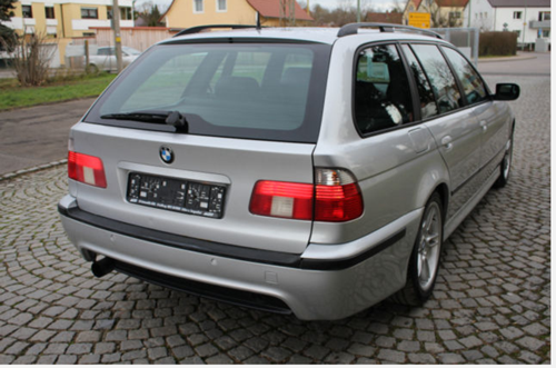

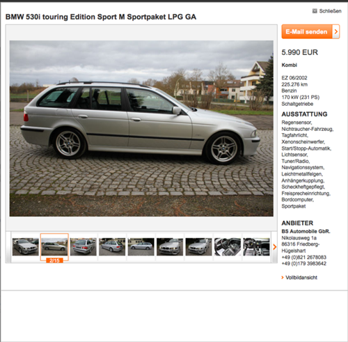

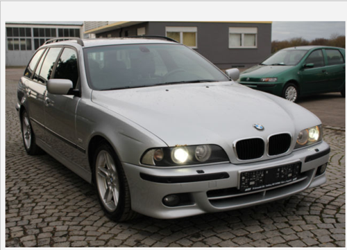

Dankeschön. Ich habe mit dem VK des 530i aus dem ersten Link telefoniert. Er hat mir die Mängel genannt:
• LPG Anlage Steuergerät Fehler an Zylinder 3 (er geht von 150-200 Euro Kosten aus)
• Rost Motorhaube
• Standlichtringe SW Rechts defekt
• Rost Heckklappe innen
Sonst sei er in einem guten Zustand. Ich habe mal hier Screenshots gemacht. Das wäre auch der Wagen der mich am meisten interessiert. Wie schwerwiegend ist denn der Rost in den Heckklappe? Den bekommt man sicherlich nicht weg und man muss diese dann tauschen.

Heckklappe musst du schauen, an den Kanten und vor allem unter den Verkleidungsteilen. Auf dem dritten Foto, unter der zweiten Heckscheibe links und rechts genauer hinsehen.
Das Fahrzeug ist Scheckheftgepglegt. Der Motor wird bei guter Pflege ja noch eine Weile halten. Ist der Preis okay?
Schon am oberen Limit, mit den Mängeln und den km.
Unser wurde durch einen Gutachter jetzt auf 5 300€ geschätzt, bei 20 000km weniger auf der Uhr.
Bilder sind im Profil.
Ich hatte den auch schon im Blick.
Was mich aber gestört hat:
Warum macht man den Rost nicht weg oder auch die Kleinigkeiten wie die Coronas, wenn man ein Auto in dieser Preisklasse verkauft, welches ja noch gut in Schuss zu scheinen scheint.
Entweder es liegt ein großer Reparaturstau vor, oder der Verkäufer hatte einfach keinen Bock.
Beides eher schlecht...

Wa bei Kandidat Nr. eins SOFORT ins Auge fällt - warum ist die Motorkontrollleuchte an ??? Gasanlage scheisse eingebaut ? Scheisse eingestellt ? Sollte so nicht sein. Die Aussage vom Händler : Sollte nur soviel kosten, halte ich für eine Lachnummer - mal abgesehen davon, dass ich von dieser Anlage noch nie etwas gehört habe ...
