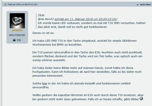

Hallo zusammen.
Hat von euch jemand die tachobeleuchtung vom e36 auf weiße LEDs umgebaut?
Kommentiert mal mit Bildern
Die sind genauso groß wie die W3W, die eigentlich da rein kommen

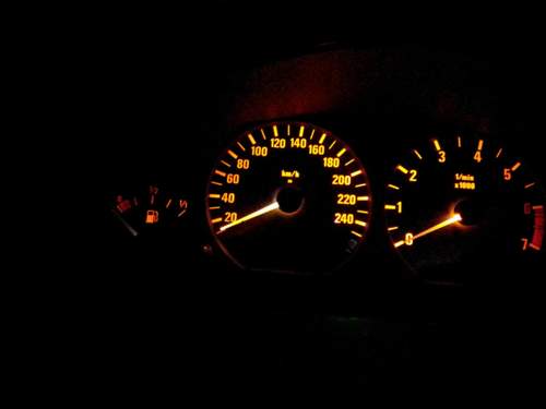

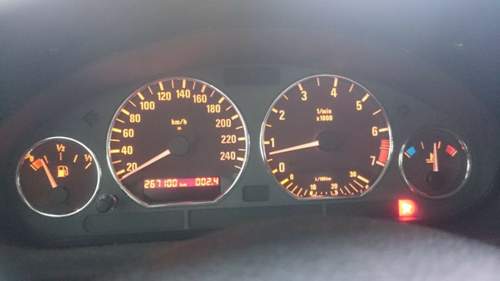

1 gefällt mir besser.
Themenstarteram 12. Februar 2019 um 20:46
@patnic03 genau so wie auf Bild 1 hab ich es mir auch bei mir vorgestellt
Leute Bild 1 + 2 ist identisch.
Bild 1 wurde in der Dunkelheit geknipst und Bild 2 am Tag.
guck, wie man sich täuschen kann.(
Ist doch kein Problem :), aber mit den LED´s sieht der Tacho meiner Meinung nach, schon ein Tick hochwertiger aus :)

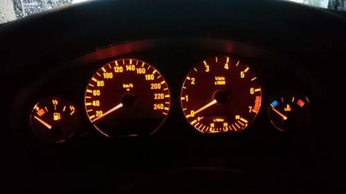

Themenstarteram 13. Februar 2019 um 10:10
Definitiv.. Habe meine Birne die eh defekt war mal getauscht Ergebnis siehe unten.. Scheint links nun auch verreckt zu sein :D
Jepp

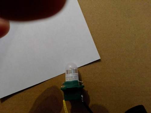

Ich habe mal aus Spaß eine T10-Led 1W von Osram in meinen alten Tacho eingesetzt und war überrascht weil:
- Der Tacho beinahe gleichmäßig auch links und rechts beleuchtet war, obwohl dort keine Lampe leuchtete
- Ich die LED verpolen kann und sie trotzdem leuchtet
- Die LED auch mit 6V (entsprechend schwächer) leuchtet

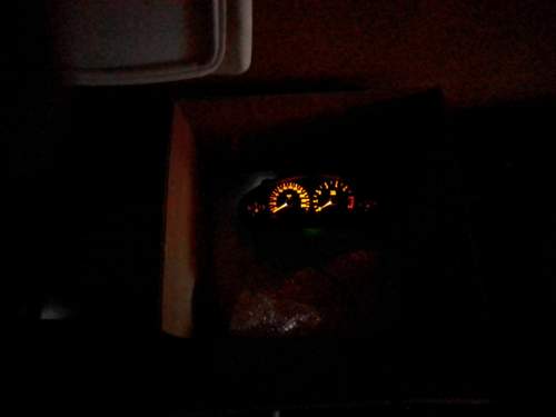

Ich habe drei Stück davon da. Es reizt mich ja, die Dinger mal einzusetzen. Ob diese LEDs dimmbar sind, konnte ich nicht im Internet offiziell herausfinden. Die Handyfotos geben das echte Aussehen nur bedingt wieder. In echt wirkt es satter vom orangen Farbton her.
Fotos sind bei 12V gemacht worden. Eingesetzt wie man sehen kann in der Mitte.
Edit: In einem anderen Thread steht, dass der Dimmer mit LEDs nicht funktioniert. Das wäre schlecht - dann lasse ich mal besser die Finger weg davon.
1
1
1
Also mit meinen eingesetzen LED´s funzt das Dimmen, meine ich. Muss ich bei der nächsten Fahrt mal prüfen
