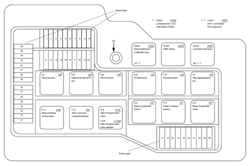

Du musst halt mal schauen, wenn er nicht mehr anspringt, ein wenig warten, und dann die Zündung einschalten. Dann solltest ein summen hinten hören (nur kurz) Ich würde auch mal das Benzinpumpenrelais prüfen
gruß He-Man
IST RELAIS AUCH WO DIE PUMPE IST? um zu testen sollte cih es lieber ausgebaut haben denke ich.
werde es mal morgen versuchen.. bei meinem glück passiert dann morgen bestimmt nichts 🙂 ist wie beim arztbesuch
Die Pumpe ist hinten, unter der Sitzbank, das Relais müsste unterm Lenkrad sitzen.
Edit: bin mir jetzt nicht sicher, ob im Sicherungskasten, oder Lenkrad. Ich schau noch mal nach, oder es weiß einer so🙄
Hab es gefunden
Sicherungskasten-41923
