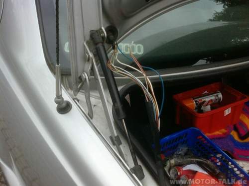

Bei dir ist der Kabelbaum in der Heckklappe defekt. Den solltest erst mal in ordnung bringen, weil sonst deine ganze Elektrik spinnt, einschließlich Zentrale.
gruß He-Man
gruß He-Man

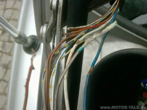

Ok nun hast mich ganz überfordert, wo finde ich den Kabelbaum?
Muss ich dafür viel Abbauen oder komme ich da gut ran?
Keine Panik, das kriegen wir schon😉 Wenn du den Kofferraum aufmachst, dann siehst an der linken Seite von der Heckklappe runter zur Seitenwand einen schwarzen Schlauch. Den musst vorsichtig aufschneiden, und dann kommt sowas zu Tage wie im Anhang. Das musst alles wieder sauber Isolieren, gegebenenfalls musst auch Kabel wieder zusammenlöten, und dann wieder alles mit Isoband oder so umwickeln.
gruß He-Man
P1329-01-18-04-10
P1330-18-04-10
So nachdem ich nun alle Kabel wieder zusamengesetz und isolier habe(5 Stück ware gebrochen) Kann ich meinen Wagen wieder mit dem Schlüßel verschliesen und er bleibt zu ohne aufzugehen 😉
Jedoch per Funk geht weiterhin nur ein öffnen und kein schließen.
Gebe ich jedoch +12 auf das Kabel welches zum pol für schließen für geht der Wagen zu 🙁
Also scheint es an irgendeiner Verkablung vom Gerät zu liegen , denke ich mal.
Aber zusammen denken macht ja mehr spaß also immer her mit vorschlägen!
