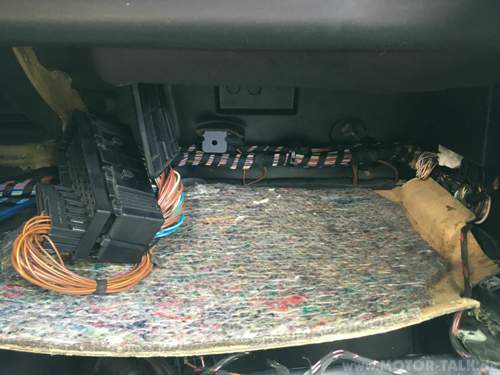

Habe hier ein komplizierten Fall. Und zwar ein e36 von 1991 mit m40 Motor und Automatik und E Schiebedach. Mehr ist da nicht. Keine E Fenster. ZV per Schlüssel im Schloss hat er aber, sprich das alle Türen auf gehen.
Habe heute mal hinter s Handschuhfach geschaut. Nix. Kabel ja, aber kein Steuergerät wie es von meinen Compact aus 1997 kenne.
Bei denn meisten Anleitungen steht nur das man damals das Steuergerät hatte usw aber ich habe ja nix hier.
Anbei paar Bilder 🙂
Hoffe ihr könnt mir helfen. Blinker müssen nicht angesteuert werden. Es geht nur um auf und zu. Ende. Aus meiner Sicht 4 Kabel? Dauerplus. Auf und Zu Signal. Oder sehe ich das falsch. Ach so und natürlich Masse irgendwo an der Karosserie.
Hatte denn Kammverbinder kurz draußen um zu schauen ob da hinter was ist 😁
Lg Shady

Ganz rechts im ersten Bild,der schwarze Kasten seitlich mit dem weißen Stecker dran (sind auch noch zwei schwarze dabei).Nennt sich ZVM (ZentralVerriegelungsModul).Du wirst die ZKE in keinem 91er finden,die kam erst 92 mit den Coupes.
Mußt dein FFB-Modul auch anders anpinnen,Suche benutzen,wurde,unter anderem auch schon von mir,mehr als ausführlich breitgelatscht.

Ich bin schon so weit:
Schwarz - Masse
Rot - dauerplus
Beide braunen - Blinker
So und jetzt: eigentlich ein weißes und ein gelbes für öffnen und schließen?? Aber die sind doppelt?
Die orangenen sind unwichtig.
Das ist so mein stand jetzt jetzt 🙂
Habe es heute mal an einen 12 V Trafo angeschlossen und durch gemessen.
Hoffe es passt so, werde es versuchen die Tage anzuschließen. Muss nur noch raus finden welcher Pin an welchen Stecker (weiß oder schwarz) ich nehmen muss genau für öffnen und schließen.
Habe Gelb, Gelb/Schwarz und Rot auf dauerplus verbunden. Schwarz auf Masse.
Die jeweils Weiß und Weiß\ Schwarz sind einmal öffnen und einmal schließen. Weiß gerade nicht wie rum richtig war. Hab denn Zettel gerade nicht bei der Hand.
Die braunen sind wie vorher gesagt Blinker li und re.
Organe bleibt unabgeschlossen.

Hab es nun auch schon abgeschlossen so wie ich es ausgemessen hatte 🙂
Es funktioniert.
Erstaunlich ist, das man keine Diode oder so brauch bei diesen Auto damit der Tankdeckel verschließt. Beim Compact war das nicht so.
Vielen Dank für die Hilfe Cap 🙂
Hatte dieser Compact auch eine ZKE oder ein ZVM wie dieser alte E36 und meine erste Limo?
Beim ZVM braucht man diese Diode nämlich NIE!
Die ist bei der ZKE notwendig,aber auch nur,wenn man die FFB ned richtig anschließt.....an meinem Cabrio und in meiner zweiten Limo bin ich ohne ausgekommen und es hat trotzdem alles zentral gesichert,auch den Tankdeckel.
