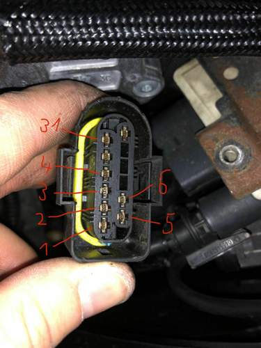

Dann habe ich am Ausgang des Vorglühsteuergeräts mit der Strommesszange (waren noch 2 andere Kabel mit dabei) bei eingeschalteter Zündung gemessen. Hierbei flossen nur wenige mA.
Anschließend habe ich noch alle Kabel bis zu den Glühkerzen durchgemessen. Diese sind alle gut (haben so ca. 0,5Ohm)
Hierfür bin ich an den Stecker des Vorglühsteuergeräts rangegangen und habe immer bis zum anschluss der Glühkerzen gemessen.
Dort liegt also auch kein Fehler vor, wenn ich denn richtig gemessen habe... 😁
Ich hänge mal ein Bild an, wie meiner Meinung nach der Stecker belegt ist, werde dies aber morgen nochmal bei einem bekannten nachfragen, der Zugang zu den Unterlagen haben müsste.
Der Verdacht erhärtet sich also, dass das Steuergerät wirklich einen Macken hat, im Fehlerspeicher jedoch kein Fehler hinterlegt wird. Hoffe ich versenke die ~100 Taler nicht unnötig 😁

Ja, da wird nix geglüht und dann raucht der wie eine Nebelmaschine.
Ziehe mal die Versorgungsleitung vom Steuergerät ab, ob die noch OK ist oder schon heiß geworden (dadurch verreckt dann das Steuergerät).
Aber vorsicht, nicht an Masse kommen, da ist Feuer drauf.

Die habe ich schon angeschaut, da liegt Spannung an. Habe dort 12,5V gemessen und der Stecker sieht gut aus
Gruß Jan
@BoratJJ schrieb am 17. Februar 2021 um 21:28:59 Uhr:
Dann steht einem neuen Steuergerät nix im Wege.
Gut man könnte noch messen ob das Ding angesteuert wird, das dürfte einfach eine Signalleitung auf dem Stecker sein.
