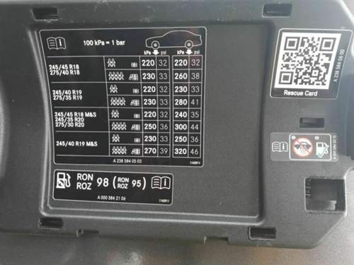

Hallo Forengemeinde,
da die Suchfunktion nichts ausgespuckt hat brauche ich mal eine Info. Ich beabsichtige mir ein E Klasse Coupe C238, Baujahr 2019 zu kaufen, der Motor nennt sich Werksintern M264.920 hat 220 KW, also 299 PS. Weiß jemand ob das Fahrzeug mit Super (95 Oktan) oder Super Plus betankt wird?
Vielen Dank schon mal für die Antworten. Gibt es irgendwo eine Übersicht, wo man sich informieren kann? Ich bin davon ausgegangen das der Motor mit Super betankt wird, Wikipedia schreibt allerdings Super Plus beim 350er. In der Spalte daneben steht das der E450 mit Super läuft, da weiß ich aber ziemlich sicher das er Super Plus benötigt. Am hilfreichsten wären mir Antworten von Fahrzeugbesitzern die diesen Motor in ihrem Fahrzeug verbaut haben.
in meiner Tankklappe steht auch Super mit Oktan 95

M264, 299PS, Super Plus, wie bereits geschrieben geht sicher auch Super, wobei dann die Leistung heruntergeregelt wird. Wahrscheinlich dann in Richtung des M264 mit 258PS.

ich bin kein Benzinexperte, fahre diesen Motor mittlerweile 1 1/2 Jahre. Getankt habe ich überwiegend Super E5, manchmal Super Plus. Weder in der Leistung noch im Verbrauch habe ich Unterschiede feststellen können, wobei mein Durchschnittsverbrauch unter 8 Liter liegt. Mein Freundlicher hat mir bei Erstzulassung gesagt, dass der Wagen ohne Bedenken mit Super betankt werden kann.
