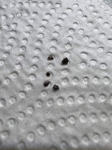

@Strobi94 schrieb am 13. November 2022 um 15:51:40 Uhr:
Kurzes Update: ich bin heute 60km gefahren habe noch eine Motorpülung gemacht und das Geräusch war immer wieder mal für eine Weile ganz weg.
Bin dann eben auf die Bühne und habe den Filter demontiert (hätte ich evtl. gestern schon machen sollen) und da waren diese Stückchen drin.
Sieht für mich nach Lagerschalen aus, dürfte auch das Material sein (körnig, leicht aber nach Hammerschlag zerbröselt). Naja ich glaub das wars mit dem treuen Benzer 🙁
Oder wie würdet ihr weitermachen?
Also Lagerschalen Material, das glaube ich nicht. Das sieht nach Teilen einer Spann.- oder Gleitschiene aus.

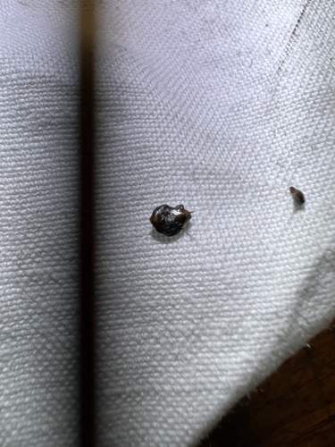

Update/Korrektur nach heute Abend: die Teile im Ölfilter waren tatsächlich aus bräunlichem Kunststoff! (Mit einem Feuerzeug direkt geschmolzen)
Somit habe ich nichts metallisches im Ölfilter!
Das bisschen Kunststoff denke ich, ist erstmal nicht wild und verursacht nicht das Geräusch. Die Kette wurde geprüft und ist in Ordnung - bei aktuellen Temperaturen morgens kein Rattern.

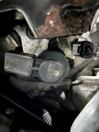

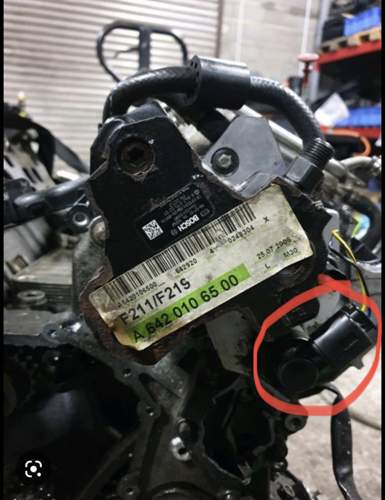

@4matic Guenni guten Abend Günter, sehr guter Hinweis mit dem Mengenregelsensor! Das Geräusch ist bei erhöhtem Standgas weniger zu hören (evtl. auch übertönt das ist leider schwer zu sagen) aber das „klopfen“ fängt stärker an sobald ich von 1500u/min Standgas runter gehe und er bei 600u/min weiterläuft.
Die Pumpe und den Motor habe ich bereits mit einem Stethoskop abgehört. Es ist nur die Bank der Fahrerseite lauter und unruhiger - wo der Regler sitzt - das Grundgeräusch der HDPumpe, verglichen mit einer anderen Eklasse, klingt gleich - also keine auffälligen Geräusche.
Diesen Regler an der HDP versuche ich morgen mal abzustecken. Ein Tausch dürfte schwer/unmöglich sein, da die HDP glaub ab muss, wenn nicht sogar eine komplett neue rein. Vielleicht finde ich jemanden, der das schon mal gemacht hat.
Mengenregler HDP

@Strobi94 schrieb am 13. November 2022 um 19:55:02 Uhr:
Ich schreibe morgen ein Update, sobald ich den Stecker unten habe. Danke bisher an alle für euren schnellen Support!
@Strobi94
Bis du auf die Idee gekommen bist die Kunststoffteile zu ignorieren hast du einen kompetenten Eindruck gemacht.
Ich weiß das du gerne alles was du selbst kannst erstmal abarbeiten willst aber hier eine Tatsache zu ignorieren kannst du dir eigentlich nicht leisten.
Wenn der Wagen so gut gepflegt ist wie du sagst heisst das das diese Menge Kunststoff in der Zeit seit dem letzten Ölwechsel bis zum Ölfilter gekommen ist.
Also folglich durch die Ölpumpe angesaugt und in den Filter gedrückt wurde.
Wer weiß wieviel von dem Zeug noch vor der Ölpumpe hängt und den Ölfluss behindert.
Sowas zu ignorieren kann noch teurer werden.
Im Normalfall hättest du vor dem Ölwechsel mal die Blech Ölwanne abnehmen können um zu sehen wieviel Kunststoff unten in der Wanne liegt und ob das Sieb der Ölpumpe frei ist.
Ich weiß man versucht die Sachen die man nicht selber kann erstmal auszuschließen aber man muss den Zeitpunkt erkennen wann man Hilfe braucht.
Nur weil die Messung der Kette unauffällig war heisst das nicht das die Führungsschienen noch in Ordnung sind es sagt nur aus das sie noch unter der Kette ist aber seitlich kann sie durchaus schon gebrochen sein.
Mach da nicht zu lange rum im Video hört es sich schon arg nach Kette an und wenn du dann einen Motorschaden hast weil der Kunststoff die Ölpumpe verstopft hat ist der Ärger riesig dann bleibt es nicht nur bei nem neuen Kettensatz.

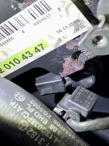

Update: Habe mit etwas Fummelei den Stecker abbekommen, aber leider auch hier keine Änderung. 🙁
Im Anhang Bilder vom HDP Mengenregler.
Somit immer noch dasselbe Problem/Geräusch.
Aktuell weiß ich daher nicht mehr weiter, ohne den Motor öffnen zu müssen. Aber da bin ich dann Erfahrungstechnisch eher raus. Das war bei einem Audi 4.2 Liter Diesel schon so ein ordentliches Projekt.
Vielleicht hat nochmal wer einen machbaren Gedanke oder eine machbare Idee. Sonst würde ich hiermit das Thema beenden und drüber schlafen, was ich damit mache.
