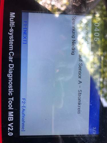

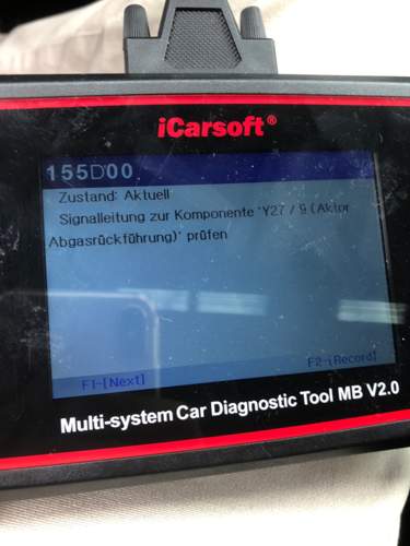

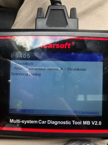

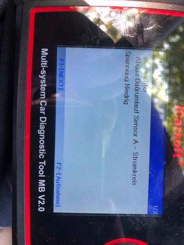

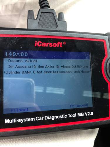

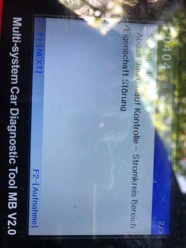

Themenstarteram 18. Mai 2023 um 13:10
Hier das was ich ausgelesen habe

Ja das ist es, aber was hat dieser Fehler zu bedeuten ?
