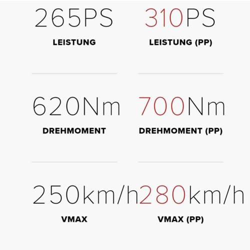

Wie kommt ihr eigentlich auf die maximal 300ps wenn selbst brabus und Co. Die 315ps anbieten.
@hamburg4planet
Frag mal bei PP performace.

Die 280km/h beziehen sich aber auf die Limo, der S212 hat wie bereits erwähnt eine kürzere Übersetzung die 280km/h nicht möglich macht. Gab mal dazu einen Thread hier im Forum wo die Übersetzung Limo und Kombi verglichen wurde.
310PS und 700Nm ist in der Regel das was die Tuner machen, da es noch haltbar ist und sich der Zusätzliche Verschleiß in Grenzen hält. Außerdem ist die 7G offiziell bis 700Nm ausgelegt. Natürlich geht auch mehr, aber somit auch mehr Verschleiß und vor allem thermische Probleme. Ich meine es gibt einen im Forum der seinen 350CDI auf 340 PS und 760Nm gebracht hat, weiß aber nicht was daraus geworden ist. Gucke mal ob ich den Beitrag noch finde.
@hamburg4planet
Ich denke das da nicht nur das Kennfeld optimiert wurde. Wie schon gesagt, die Jungs die meine Auto's machen haben sehr viel Know-how. Und wenn der zu mir sagt bei 300 PS ist ohne weitere Umbauten Schluss, dann glaub ich das dem auch. Alles was er bis jetzt an meinen und an Fahrzeugen aus dem Bekanntenkreis gemacht hat war haltbar und hat zu keinem einzigen Motorschaden geführt. Mal ein Beispiel. Unser alter Mondeo Kombi 2.2 TDCI hatte original 155 PS. Bei ca. 57.000 Km habe ich den optimieren lassen. Mit 408.000 Km hab ich den an nen jungen Kerl verkauft der heute noch mit dem fährt. Und bei mir ist der nicht nur im Sonntagsbetrieb unterwegs gewesen.
