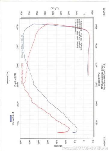

habe für meinen 350 CDI EZ 06/11 seit 60000 Km eine leistungssteigerung der Fa. MKB aus Winnenden verbaut.
Anfangs betrug die leistung 306 PS und 700 NM
Im Februar wurde nachgebessert!!
334 Ps und 780 NM.
Besonders von 120 - 220 Km /h ist der extreme leistungszuwachs deutlich zu spüren. ( Tacho geht wie ein Drehzahlmesser nach oben )
Die Endgeschwindigkeit erhöht sich nicht bei 260 Km/ h ist Schluss. der Wagen ist zu kurz übersetzt.
Habe sehr gute erfahrung mit der Fa. MKB gemacht mein letzter Diesel 280 CDI mit 270 PS machte 210000 km ohne Probleme.
Wurde direkt vom Händler gemacht da Mercedes ja leider Schlußlicht ist was Dieselleistung angeht.
Anbei noch das Leistungsdiagramm.
Viele Grüsse
350cdimkbleistungssteigerung
edit wg. fingertrouble
