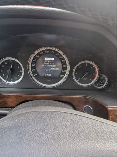

Seit einiger Zeit zeigt mein KI an, dass bei meinem W212 250 CDI von 2010 demnächst Service "AH" gemacht werden soll.
Bis jetzt habe ich alles immer selbst gewartet/ repariert (das bei allen meinen Mercedessen seit über 30 Jahren).
Nur finde ich im Netz, anders als sonst bei anderen Wartungen, nirgendwo Infos, was bei
"AH"
genau zu tun ist! ( Ist das so selten...)
Fand wohl ältere Beiträge, die das auch thematisieren, aber Konkretes habe ich bis jetzt nicht gefunden.
Irgendwo stand etwas von "H" könnte für Klimaservice stehen... scheint mir aber auch recht fraglich.
Da die Beiträge Jahre alt sind, habe ich die Hoffnung, dass es da zwischenzeitlich jemanden/ mehrere gibt, der/ die genauere Infos dazu hat/ haben, was "AH" beinhaltet und uns bitte daran teilhaben lässt.

Wo liest du das AH ab? Im KI unter Assyst-Plus?
Ich lese immer im “Geheimmenü“ ab was der Dicke will. Da bekommst du mehrere Positionen mit “Sercice xx“ angezeigt und liest im Serviceblatt bei den Einzelpositionen nach, was genau hinter der Zahl xx steckt.

Das heißt für mich also,
Ich müsste rausbekommen, was sich hinter diesen Servicenummern und/ oder eas hinter diesem Werkstattcode verbirgt?
Siehe Fotos

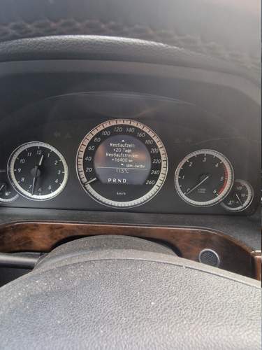

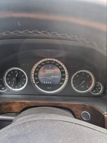

Ansonsten heißt das für mich jetzt wohl:
Arbeiten/ Sichtungen abarbeiten, die laut Serviceblatt zu dem " kleinen" (?) Service A gehören.
Und
Service 1 steht wohl für kleinen Wartungsumfang
Servive 3 steht für Ölwechsel mit Filter (wobei der noch 6400 Km Zeit hätte)
und Service 13 für Kühlmittelwechsel weil bald 250.000 Km voll. Den kann ich mir sparen, weil vor Kurzem wegen Undichtigkeit des Kühlsystems schon geschehen. Interessant aber, dass das nur alle 250.000 Km oder 15 Jahre zu erfolgen braucht. Bei 123ern war das öfter mal zu tauschen..
Ergänze hier als Anhang mal noch ein paar Screenshots, damit auch andere über diesen Beitrag zum Ziel kommen.
