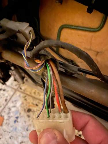

Oder ist das baugleich zu meinem weißen Stecker?
Stecker X649 weiss Pin 1 grün/schwarz Sicherung F16 Klemme 15
...................................2 NC
...................................3 violet/weiss Sicherung F18 Klemme Radio
...................................4 rot/gelb Sicherung F42 Klemme 30
...................................5 braun Masse 0,5 qmm
...................................6 braun Masse 2,5qmm
Klemme 15 ist Zündung, easy. Braucht man für die Heizung/Motoren als Freigabe.
Radio... Beleuchtung Schalter
Klemme 30 ... Dauerplus und der Schalter schaltet Leistung...
Masse 5+6 ... Signal und Leistung Masse
Also bloß einfach anstecken... fertig.
Puuh.
Also gebe ich im ausgebauten Zustand auf Nr. 1, 3 und 4 Plus und auf 5 und 6 Masse, hier also Minus.
Oder wie ist das mit 5+6 Signal gemeint?
Danke Red.

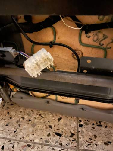

Hier die Bilder mit den Farben
Die Farben weichen leider vom obigen Schema ein wenig ab.
ich muss leider etwas drängeln.
Könnte ihr mir das anhand der beiden Beiträgen noch mal bestätigen.
Danke.
So wie ich das mit der Belegung (1, 3 und 4 Plus und auf 5 und 6 Masse, hier also Minus.) geschrieben habe kann ich das machen. Super.
Aber du hattest mir das mit deiner Ausführung "Signal" leider noch nicht erklärt was du damit meintest.
Wenn ich das noch erfahre habe ich fertig und ich weiß Bescheid.
Danke.
Ich hätte da einen "-" dahinter machen sollen... Signal-masse.
Ich gehe davon aus, dass die dicke Leitung für die Leistung ist, und die dünne für die Masse von einer Datenleitung.
Sonst stört sich das, der elektronische Schalter macht ja wahrscheinlich eine PWM Steuerung für die Sitzheizung. Und das würde wahrscheinlich Störungen auslösen wenn das gemeinsam wäre...

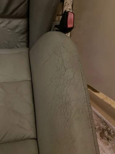

Dank eurer Hilfe konnte ich die Sitze tatsächlich testen. Ich danke euch für die Unterstützung.
Da der Fahrersitze leichte Schwächen hat hab ich die beiden Sitze für 400 bekommen.

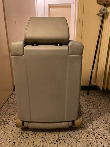

Leider ist an der Mechanik vor allem den Wellen doch mehr dran als gedacht.
Erst ging alles bis auf hinten links die Höhenverstellung.
Ok, Welle raus und mit Akkuschrauber probiert, geht. Seele in den Motor, geht. Häää was ist denn hier los.
Je mehr man fummelte und probierte fiel auch noch erst die linke Seite der Rückenlehne aus und irgendwann auch noch rechts. Gleiche Problem wie bei der Höhenverstellung.
Frage:
Kann das sein das die Seelen der Wellen einlaufen und zu kurz werden?
Denn ich hab mal aus Spaß eine Seele eine Seite in den Schraubstock und andere Seite wie bekloppt dran geruckt um sie länger zu kriegen. Ein wenig muss es geklappt haben dann auf einmal geht die Höhenverstellung wieder.
