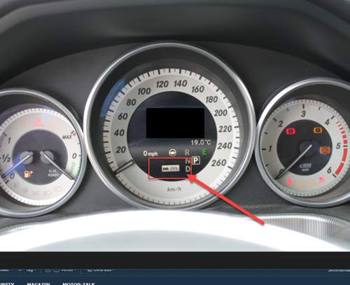

Hallo Tom, schau mal bitte
das meine ich
31-07-2023-14-26
Ich wollte dir in der Tat schon nahelegen, dass du einfach mal den Stecker einstecken solltest 😉.
Aber du bist schlicht im falschen Forum bzw. bei der falschen Baureihe.
Ich denke hier z.B. bist du richtig aufgehoben:
https://www.motor-talk.de/.../...e300-bluetec-hybrid-t5207212.html?...
Aber bitte nicht gleich verrückt machen, weil es einen Einzelfall in England gab.
Und wenn ich das richtig sehe, dann ist 39% wohl noch ein ganz normaler Wert, sprich einer im Arbeitsbereich des Akkus.

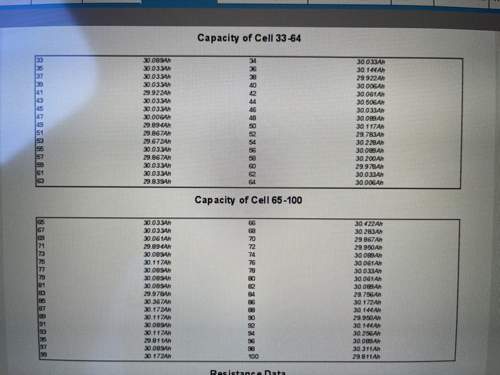

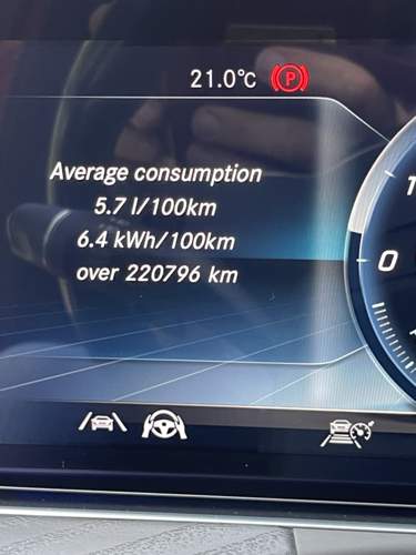

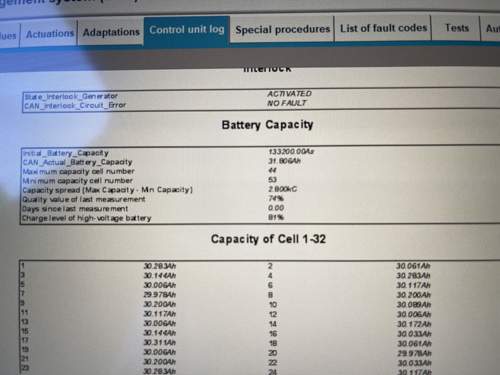

Akku Update bei 220.000 km
Siehe Bilder… Zellen bei ca 30Ah (Original neu sind 37Ah)
