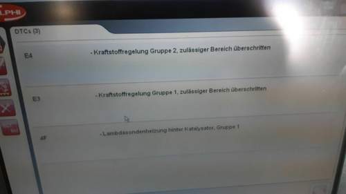

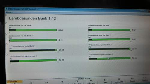

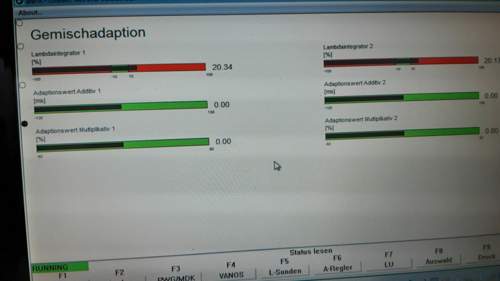

Hi ich bin auch am kämpfen mit meinem 320i e46 e3 und e4 und dann kommt lamda Regelung bank1 nach kat ,.leistung ist eigentlich da aber diese Fehler meldung
Siehe Bild.

Rauch test zeigte keine keine Lecks, kge Einheit komplett heute erneuert, bremsreiniger wurde auch abgesprüht kein Änderungen, luftmassenmesser im stand schwankt 8-10 KG ist das inordnung?
Benzindruck im stand 3,5 bar
