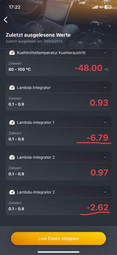

Kann mir jemand evtl. beim deuten dieser lambdawerte helfen? Die markierten Werte sind die der Vorkatsonden. Danke schonmal im Voraus.
@benben46
Du hast einen defekten Kühlmitteltemperatursensor oder defekten Steckeranschluß/Verkabelung desselben.Das Steuergerät versucht dies über die Lambdaregelung zu kompensieren,was sie nicht schafft und die angezeigten Werte entstehen.....
Sensor ersetzen bzw. Verkabelung und Steckverbindung auf Schäden prüfen.
Greetz
Cap
Tag zusammen,
habe jetzt die Kabel zum Sensor hin geprüft und Spannung liegt auf jeden Fall an. Warte jetzt auf den Sensor. Was mich allerdings stutzig macht ist die Tatsache, dass auch nachdem ich den Sensor abgesteckt habe die Temperatur immernoch bei -48 grad war. Ich hatte erwartet, dass dort dann keine Angabe ist bzw. dass sich überhaupt etwas ändert. Hat jemand eine Idee oder Anregung ? Vielen Dank schonmal.
Wenn der Sensor abgesteckt wird, ist es normal das er auf minus 40 Grad geht.
@Nutzername
Grund für Temperaturanzeige -48°C:
- Leitungsunterbrechung
- Stecker nicht aufgesteckt
- Sensor defekt
- Steuergerät defekt
All diese Dinge können für diese falsche Temperatur verantwortlich sein.
