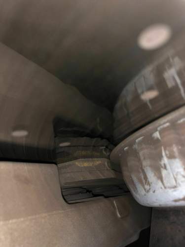

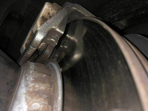

Ich werde mich wohl mal überraschen lassen. Anbei zwei Bilder. Einmal vorne, einmal hinten.
Als Laie würde ich sagen das vorne halt absolut ok ist. Aber nun ja 🙂
Werde berichten, was Mercedes sagt und was der Spaß kosten wird.
Bremse-ha
Bremse-va
Auf den 1. Blick ist vorne noch top und hinten gute 20% Belag, meine Meinung

@bmwxxx123 schrieb am 8. Februar 2020 um 17:30:03 Uhr:
Damit würde ich mit Sicherheit noch nicht zum Bremsenwechsel gehen, hier ist noch genug Belag drauf.
Die Beläge der HA sind hinüber, auch wenn sie von außen gut aussehen. Der innere Belag verschleißt idR wesentlich schneller und da sitzt auch der Verschleißsensor.
Die VA kann man so lassen.
Neue Scheiben an der HA sollten nicht nötig sein. Sollte die Werkstatt das meinen, schau zu wie die Bremsscheibendicke gemessen wird und welche Mindestmaße von MB gefordert werden.

Bremsbeläge hinten werden gerade getauscht für 360€. Ist vermutlich nicht günstig aber finde es in Ordnung 🙂
Mal ne Frage. Kann man eigentlich die elektrische Bremse hinten per Bordmittel zurückstellen um die Beläge zu wechseln, oder wird ein externer ODB2-Rücksteller benötigt?
Kann ohne OBD zurückgestellt werden. Dafür gibt es einen Punkt im Servicemenü im Kombiinstrument.
