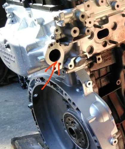

Hallo musste letzte Zeit immer etwas kühwasser nachfüllen.
Habe dann abgedrückt und er verliert am Krümmer Wasser.
Öl ist frei von wasser, er verbrennt auch kein Wasser (kein Qualm).
Was kann es sein Habe ein Video beim abdrücken gemacht.

@Mo84 schrieb am 17. April 2024 um 21:02:40 Uhr:
Habe zwei gute Mechaniker gefragt die meinten es ist der Frost-Stopfen. Gibt da pro Zylinder einen. Habe mit 2 bar abgedrückt. Kann Stein das dann einer undicht geworden ist. Zurzeit mit Kühlerdicht alles wieder dicht.

Froststopfen sitzt mittig am Block auf der Krümmerseite,
Könnte somit von der Örtlichkeit passen.
Evtl durch Zuviel Druck rausgedrückt?
Bei der Menge die da kommt is der Kreislauf ja in wenigen Minuten leer
Da ist allerdings noch ein Anschluss der Kühlwasser führen könnte markiert mit Pfeil

In beiden Videos sehe ich reichlich Wasser spritzen und eine lockere Schraube auf einem Stehbolzen im Bild links...
Wolli
Die Videos sind zwar nicht toll, aber man sieht schon, wo das Wasser herkommt. Man muss das Video in Gedanken halt um 90° nach links drehen.
Was ist unterhalb des Abgasports von Zylinder 4 an den Block geschraubt? Das Wasser spritzt dort zwischen Block und dem Teil von unten gegen den Abgaskrümmer (im Video von links nach rechts).

Hallo habe es mit liquid Moly Kühlerdicht dicht bekommen.

Hallo da je für deine Antwort bis jetzt alles dicht.
Bis jetzt alles dicht. Habe extra 2 Mercedes-Benz Mechaniker, gefragt die haben beide gesagt das es der Froststopfen ist. Hatte vorher eine undichte Wasserpumpe und da mit 2 bar abgedrückt das ist zuviel kann sein das es den Froststopfen raus gedrückt hat.
