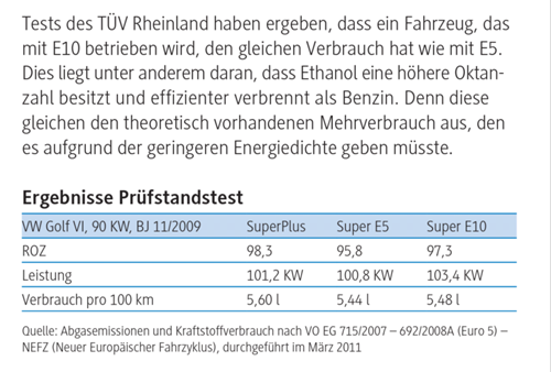

Ich möchte gern noch den folgenden Anhang anfügen.
Img-20190409-205533
Ich sehe so, keiner hat genau das Bild in diesem Betragt angeschaut und Autor selber - nicht.
Hat nur ich alleine mehr Verbrauch in die Tabelle bei E10 gesehen ???
Killed_in_Acktion tankt E10 und schreibt immer wieder über Ölverdühnung, wie viel Geld muss Mann für frühere Olwechseln zahllen ?
Für mich Thema ist auch erledig, ich tanke nur E5.

Ah ja, es sind 0,04 Liter Mehrverbrauch auf 100 km, sind 5 Cent Mehrverbrauch bei 11 Cent Ersparnis am Benzinpreis.
Ja ist habe in Deutschland E10 getankt, hier in Dänemark gibt es das leider nicht.
Schon lustig, dass jemand der vor ein paar Wochen noch die Ölverdünnung geleugnet hat jetzt plötzlich von Ölverdünnung schreibt. Aber welchen Einfluss sollte das Ethanol auf die Ölverdünnung haben? Es verbrennt sauberer als Benzin, verringert Verkokungen in der AGR. Ölverdünnung ist nicht das Problem des Treibstoffs, sondern der Direkteinspritzung.
Ich denke, man sollte sich mit der Technik und der Thematik erstmal ein wenig befassen, bevor man darüber schreibt.
