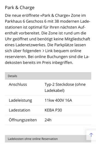

Hallo Zusammen
Werde demnächst meinen E-Tron in Empfang nehmen können und bin noch ziemlich neu im Bereich
Elektro-Mobilität. Und langsam beginnt meine Urlaubsplanung.
Am Flughafen Parking in Zürich kann man Park&Charge buchen. Während dem Urlaub kann man so bequem sein Fahrzeug laden solange das Fahrzeug dort parkiert ist, und dann bequem Vollgeladen wieder losfahren nach dem Urlaub. Es kann maximal mit 11KW/h geladen werden.
Meine Frage:
Schadet es dem Fahrzeug wenn bsp. zwei Wochen das Fahrzeug dauerhaft an der Ladestation angeschlossen ist?
Mir ist bewusst das der Ladevorgang beendet wird wenn der Akku voll ist.

Diese Plätze sind extra für Reisende.
Es sind glaube ich 38 Plätze mit Ladestationen eingerichtet worden.
Cool. Das waren letzten Herbst nur ca. 6 Plätze.
