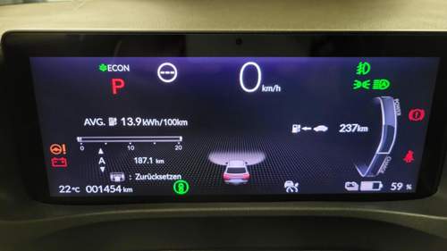

Kleiner Zwischenbericht. Seit der letzten vollen Ladung 187km zurück gelegt. Durchschnitt auf 100km 13.9kwh. Ihn noch weiter runter zu drücken ist dann doch schon eine Herausforderung, aber nicht unmöglich. Denke 13.5kwh sind machbar.
AB Anteil aber fast gleich null.

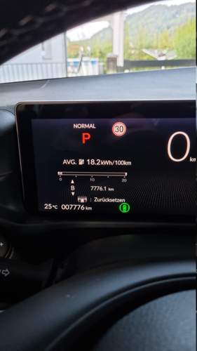

Mit 18,2kWh/100km liegt mein gesamter Durchschnittsverbrauch nun gleichauf mit der WLTP-Angabe, und das trotz hohem Autobahnanteil.

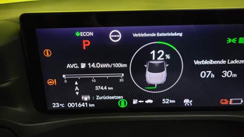

Grade eben im Einkaufszentrum 5 Gehminuten von meiner Arbeit entfernt angestöpselt, dort kann man noch gratis laden.
Bilanz, 374km geschafft, 12% noch im Akku, Restrw 52km, entspricht einem Verbrauch von 14,0kwh/100km.
Die 400km wären sich ausgegangen, da der Wagen aber nun 1 Woche steht, musste ich ihn aufladen.
AB Anteil sehr gering, überwiegend Stadt und Landstrasse, die letzten 14 Tage auch mit Klima.
Passt denke ich so, im Winter wird es aber anders aussehen 🙄, wenn ich da die 300km schaffe bin ich aber auch sehr zufrieden.
Rechnung geht bislang voll auf 🙂
