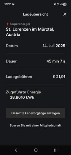

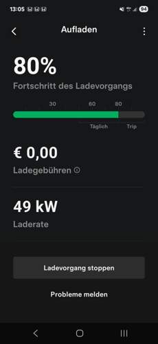

Ich habe heute nun mal das Laden am Tesla Supercharger in Österreich getestet, war einfach neugierig wie das nun mit der Verrechnung und den Kosten tatsächlich aussieht.
Leider kriegt man keine Ladekurve am Supercharger raus, aber ich habe den Ladevorgang über die App permanent (während dem Mittagessen 😉) verfolgen können. Akku war bei 19%.
Also ich staunte nicht schlecht, der eNy1 startete gleich mit 68kw, die er hielt um danach gleich noch auf 72kw zu erhöhnen. Wow dachte ich mir, habe ich so nicht erwartet, lt. den Ladetarifen schlecht für mich, denn über 60kw wirds ja teurer. Jedenfalls ging das mal so dahin, bis er dann endlich mal auf 60kw reduzierte und sich danach ziemlich konstant bei 58kw einpendelte, was wieder gut für mich war. Und diese Ladeleistung hielt er dann bis ca 72%, dann ging er auf 50kw runter bis 78%, danach auf 49kw bis 80% und ab 80% runter auf 22kw. Bei 84% habe ich dann beendet. Unter 48kw viel er niemals ab, zumidest nicht lt. der App.
Fazit:
Ladestart um 12:28h bei 19%
um 13:05 waren die 80% erreicht, somit also von 19 auf 80% in nur 37 Minuten.
So schnell ging das noch nie.
Vielleicht macht Tesla doch irgendetwas anders, aber am Supercharger habe ich definitiv bislang die beste Ladeleistung mit dem eNy1 erzielt.

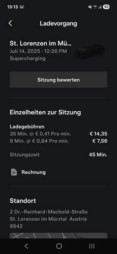

In 45 Minuten Ladezeit wurden 38,8kwh geladen (von 19 auf 84%).
Hat mich 21,9 Euro gekostet.
Mit meinem herkömmlichen Ladetarif hätte ich 27,3 Euro bezahlt (39*0,70).
Falls ich also wieder mal HPC Laden müsste, werde ich dies am Tesla Supercharger tun, vorallem im Winter eine sehr interessante Variante für die eNy1 Fahrer aus Österreich.

lt. der App hat er 9 Minuten über 60kw geladen den Rest darunter, aber wie gesagt, es war knapp darunter, meistens war er immer bei 58kw, was gut für meine Ladekosten war.
