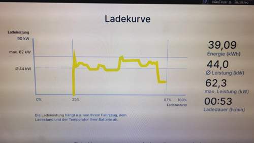

Nun ja, wenn ich mein Ladebeispiel vom Winter heranziehe, wäre es am Supercharger günstiger gewesen.
53*0,41= 21,73Euro
39*0,70=27,30 Euro
Aber ob der eNy1 diese Leistung auch im Sommer bringt kann ich noch nicht beurteilen, da ich ja auch so selten HPC nütze.
Aber neugierhalbar werde ich es einfach mal testen und berichten.
Ladekurve vom Winter

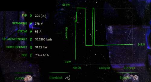

Das Auto an sich ist wirklich super. Extrem schönes Design, tolles Fahrwerk, bequeme Sitze, etc. Ich liebe es. Das Problem mit dem Laden hatte ich erst jetzt beim Urlaub. Ich lade zu 99% AC, das geht einwandfrei. Und letztes Jahr beim DC-Laden hat es noch funktioniert. Langsamer als die anderen zwar, aber das wusste ich - dafür war er günstiger. Geplant war eigentlich, dass ich ihn nach dem Leasing behalte. Aber mit der DC-Lade-Erfahrung von diesem Urlaub bin ich gar nicht mehr so happy. Auch wenn ich DC-Laden nur 2-3x im Jahr benötige hat das richtig genervt, dass er bei 40-50% auf 22kW abfällt und dann gar nicht mehr hochgeht. Ich hoffe, dass das reparierbar ist und die beworbenen 10-80% in 45 Minuten wieder gehen. Wenn nicht, werde ich wohl den eny1 am Ende des Leasings zurückgeben (=in 2,5 Jahren).
Ich hoffe zudem, dass die 10-80% in 70 Minuten bei detti57 ein reparierbarer Defekt ist.
@detti57
Ich denke, Dornimann meint mit dem BMS-Update das Rückruf-Update von vor ca. 2 Monaten. Hast du das schon machen lassen?

Ich konnte zwar einige YouTubes von Björn Nyland über den eny1 finden, aber wohl nicht das richtige. Wenn es nur kurzzeitige Abstürze auf 22kW waren, wäre mir das auch egal, wenn es kurz danach wieder hoch geht. Bei mir ist es aber so, dass er einfach gar nicht mehr von den 22kW weggekommen ist (außer einem einzigen kleinen Ausschlag). Anbei mal die Ladekurve (erst nice und dann aus die Maus):
@EG_XXX
Wenn ich ich Dorniman richtig verstehe, bringt das "Balancing" gar nichts, weil das das BMS eh schon selbst macht. Zudem habe ich das "Balancing" so verstanden, dass man das Auto mit AC läd und bei 100% trotzdem weiterladen lässt. Das würde bedeuten, dass ich das ja sowieso schon ständig mache: wenn ich heimkomme stecke ich den eny1 an meine Wallbox und lasse ihn meist so lagen dran, bis ich ihn wieder benötige, was oft erst Tage später der Fall ist.

Dass er jetz aber nach 40-50% auf 22kW runterregelt - geht gar nicht. Wie geschrieben hoffe ich, dass das ein reparierbarer Defekt ist.
Zudem hoffe ich, dass Honda allgemein noch nachbessert. Zumindest sollte das beworbene (also die 78kW) erreicht werden und besser wäre, sie würden noch ein bisschen mehr (also die hardwareseitig möglichen 100kW) freigeben. Vermute aber, dass Sie dann noch irgendwas nachrüsten müssen und sich das sparen wollen. Dabei würde ich sogar was dafür zahlen!
