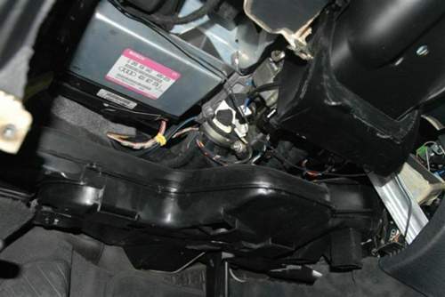

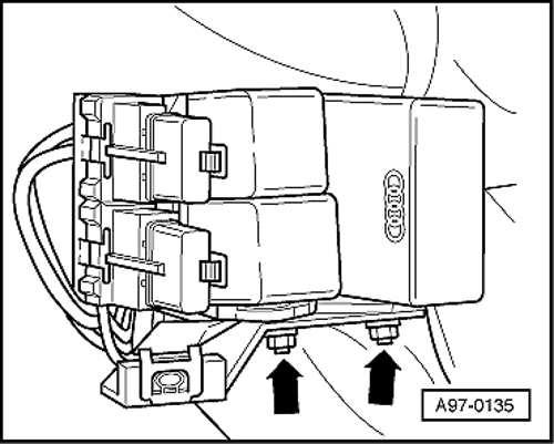

wenn ich diese Abdeckung mit dem Ablagefach ausbaue, dann soll das so aussehen, wie in beigelegtem Bild. Wie kann ich messen? Elsa sagt, das sind Blink-/Warnblinkrelais, von Lüftersteuertung.
In dem Kapitel "Einbauort von Steuergeräten" allerdings sollen Relais für 1. Lüfterstufe und 2. Lüfterstufe auf dem Relaisträger unter der Ablage Fahrerseite sein. Ist das der selbe?
A97-0135
Wurde die geklaut? Ich hab da kein Relaisträger!
siehe Bild. Ich bin verwirrt.

hintern Lüftungskanal ist auch noch ein Relaisträger.
Burse
Wie komme ich denn da ran??
Auf der Ablager ist auch eine Beschriftung, welches Relais wozu gut ist.
Habs gefunden! Der Lüftungskanal muss einfach auch noch mit weg.
Ich habe da nur zwei Relais, einmal Relais Nummer drei für Lüfterstufe eins, und Relais für Lüfterstufe zwei. Wenn ich die Zündung anmache, fängt der Lüfter sofort an zu lüften, auch ohne dass der Motor läuft.
Ich hab zuerst mal Relais drei abgezogen - nichts passiert.
Dann hab ich das Relais vier rausgezogen und der Lüfter ging aus.
