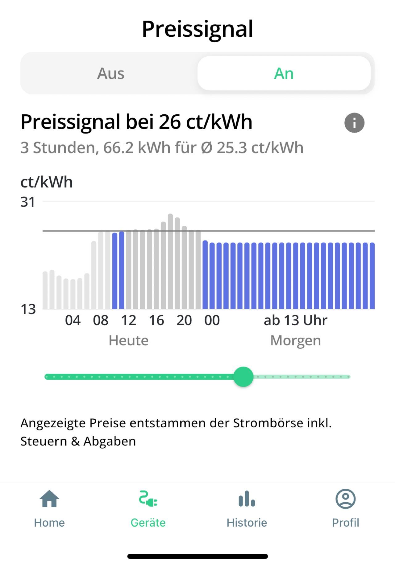

Ich nutze Tibber zusammen mit der App „Clever-PV“.
Hier habe ich meine Wallbox (go-e Charger) eingebunden und steuere diese über das Preissignal des dynamischen Stromtarifs bzw. über die Zeitsteuerung. Funktioniert ziemlich gut.
Im Bild ein Beispiel, dass nur geladen wird, wenn der Strompreis unter 26 Ct. liegt.
