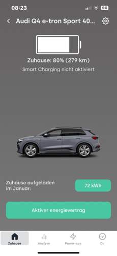

Für den Q4 etron gibt es doch ein Power-up https://tibber.com/de/store/produkt/audi-laden.
Habe meinen Q4 hiermit testweise in die App eingebunden. Bzgl. Tibber Stromvertrag bin ich noch am evaluieren. Daher noch kein Smart Charging aktiviert. Berichte gerne nach Erhalt deines Q4 über Erkenntnisse bzgl. kostenoptimiertes Laden mit Tibber und Q4.

Ok, das sieht ja schon mal ganz gut aus.
Ich frage nur, weil Tibber beim Audi PowerUp den Q4 eben nicht als kompatibel listet:
Vielleicht kam die Kompatibilität erst mit dem 3.2er Softwareupdate letztes Jahr (2023). Hier steht ja dabei, dass bzgl. der Connect-Dienste verschiedenes dazu gekommen ist.
https://www.audi-mediacenter.com/.../...-fuer-den-audi-q4-e-tron-15244
Dann hat wohl Tibber seine Liste der kompatiblen Modelle noch nicht ergänzt.
Wenn jetzt noch jemand bestätigen kann, dass Smart Charging auch funktioniert, wäre ich glücklich. 🙂
