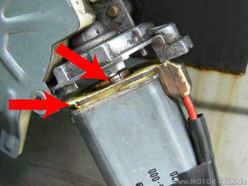

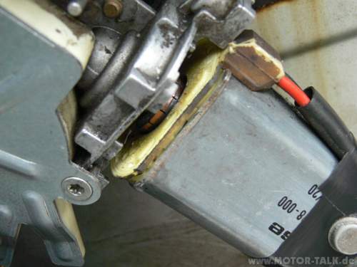

Hab ein paar Bilder geschossen — vorm Wiederzusammenbau.
Das Hiereinstellen von Bildern ist nicht möglich, scheints. Statt hier im Beitrag sind die wohl in einer "Galerie" gelandet?
P1020569
P1020567
Bild-3
+3
so wie du die bilder angehangen hast, ist es richtig🙂
die "linsenschrauben" sind die torxschrauben..klick
aber der schlitten der die scheibe hält..das waren bei dir auch torx?
Nee — das waren normale Sechskant-Schrauben, glaube ich.
na dann ist ja doch alles so, wie auf der zeichnung😉
Na ja — für den Nicht-Fachmann ist halt die Bezeichnung "Linsenschraube" in dem Plan ein echter Stolperstein. Denn erstens sind es keine Linsen(kopf)schrauben, sondern Senk(kopf)schrauben und zweitens ist natürlich in diesem Fall nicht die Form des Kopfes das Wesentliche, sondern der Umstand, dass man die Dinger nur mit Torx-Werkzeug lösen kann. Die Bezeichnung "Torxschraube" wäre also viel zweckmäßiger gewesen 😉
Aber jetzt läuft ja alles gut. Habe mir vorgenommen, den eFh der Beifahrertür (um den es sich ja drehte), bei jeder künftigen Fahrt ein-, zweimal zu betätigen — damit er in Form bleibt 😁
