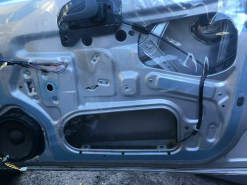

Ich hab mir für mein Corsa C 2001 5 Türer heute ne Fahrer und Beifahrer Tür gekauft da meine verbeult waren vom Vorbesitzer. Nun ist das Problem das die Beifahrer Tür vorher in einen mit E Fenster war , ich aber Kurbel habe. Das Loch ist ja das, Blos dahinter sieht man denn Motor.
Min nun alles raus? Gleitschienen, Schere usw oder kann man nur denn Motor entfernen und irgendwie aus denn alten Heber denn Bolzen nehmen und dort rein machen um die Kirbel zu benutzen?
Der Heber usw. ist ja mit x Nieten befestigst. Das wollte ich umgehen.

Ich hatte von Kurbel auf E Fenster umgebaut.
Ist keine große Sache.
Du musst nur die Nieten entfernen und zwei Schrauben an der Schiene lösen.
Raus nehmen und Kurbel-Mechanik einbauen.
Hatte die Kurbel letzte Woche leider weg geschmissen. Sonst hätteste die haben können.
VG
Jonathan

Bin mir nicht 100% sicher aber da wird dir nix anderes übrig bleiben als das umzubauen. Oder du baust in die Fahrertür auch nen E-Heber ein
Ne das bringt ja nix. Egal ob da oder da Ausbau. E Denster wären zwar praktisch. Kein Thema. Aber das lohnt nicht. Hmm Mist.

Bombe xbeast🙂 Danke schön. Das hilft mir richtig gut.
Hab ja die Kurbel alles noch aus der alten Tür bzw muss ich erst raus holen und gut ist 🙂 aber danke trotzdem🙂
Bitte 🙂
Also am Besten ne Nietenzange besorgen.
Naja ich dachte mir ich ersetzte es durch Schrauben und Muttern 🙂das geht ja auch. 🙂 weist du welchen Bohrer du brauchst zum ausbohren? 6 er 7 er ?
Es war ne 7er. Manche hatten sich aber mit gedreht, weil der Bohrer stumpf war und der 8er hatte die dann gelöst.
Die erste hat 1,5h Gebraucht (mit Kabelbaum und alles in Ruhe angucken)
Zweite 30min.
Stimmt, sollte auch gehen. 🙂
Wollte das nur so „Original“ wie möglich machen.

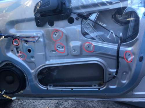

Der Motor an sich ist mit der Schere verschraubt, den kann man abnehmen. Ob die Kurbelmechanik ebenfalls verschraubt ist weiß ich leider nicht, das habe ich mir nicht genauer angesehen.

1. Sehe ich das richtig es sind 7 Nieten ? Geht darum wie viel Schrauben ich kaufen muss plus Muttern.

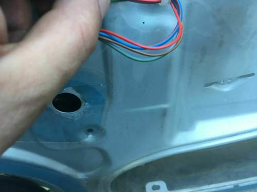

2. Ich wollte versuchen den Motor zu demontieren in der Tür , damit schauen kann ob da was sehe und ein umstecken des Bolzen reichen könnte, leider erfolgte ich keine Schrauben am Motor. Lag das da dran das sie auf der Innenseite sind (Türverkleidung zeigen)? Weil ich kam nur an die Außenseite ran.

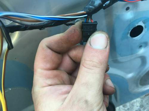

3. Um die zwei Schrauben der Schiene zu lösen, bzw denn Motor hin und her zu fahren um ihn dann besser raus nehmen zu können, wollte ich die Kontakte überbrücken. Leider hab ich kein Original Schalter und nur denn Stecker. Siehe Bild. Braun ist Masse. BL-ROT ist 12 Volt. Rest KA. So hab ich es raus gemessen. Hab hin und her gebrückt. Aber die Scheibe bewegte sich nicht. Ist es überhaupt möglich diese zu bewegen ohne Schalter?
Ps: Denn Stecker für denn Schalter hab ich so befestigt da ich ihn ja nicht benötige, also nicht wundern warum der da so zusammen gewickelt ist 😁
