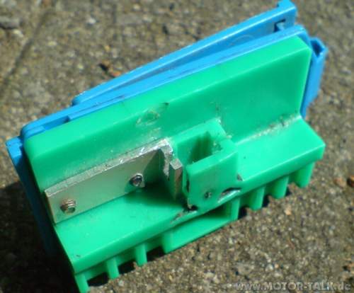

hallo,
meine fenster lassen sich schwergägnig hoch und runterfahren, besonders beim hochfahren bleibt der fast stehen als ob die kein power haben..
was kann es sein? dreck? oder sollte ich mal da etwas fetten? schienen oder sonstwas?
wollt erstmal die verkleidung nicht abmachen da evtl. bestimmt estwas is wo ich achten müsste wo es ansonsten kaputt geht beim aufmachen... kann ich das problem also selber lösen?

beim A6 fensterheber lösen sich mit der zeit die stahldrähte auf,die verzwirbln sich dann daher das schwere auf und ab fahren zum schluss reiss es dann ganz ab oder dein e-motor geht kaputt.

Ich denk nicht dass es am Drahtseil liegt sondern eher an diesen Plastikgleiter die sich abnutzen, gibt es beim großen Auktionshaus für 5 Euro rum.

Das wird es auch zu 99% beim TE sein - das altbekannte Mitnehmer-Problem eben.

Ich hatte die Mitnehmer schon gekauft. Als ich sie dann einbauen wollte, war aber kein Schaden zu sehen. Habe dann die Führungen der Scheibe mit Silikonöl besprüht und damit dann Ruhe gehabt.

Der Mitnehmer ist nun getauscht und das Fenster lässt sich wieder einwandfrei öffnen und schließen.

Ich hatte beide hier beschriebenen Symptome.

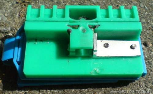

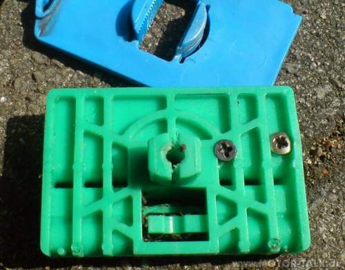

Zunächst war auf der Fahrerseite der besagte Mitnehmer defekt. Da brechen gerne mal die Teile ab, in denen der Mitnehmer vom Seil einrastet. Ich hatte damals einfach einen kleinen Aluwinkel auf den ansonsten intakten Mitnehmer geschraubt (Siehe Bilder unten). Das macht aber nur Sinn, wenn man die Kleinteile dafür grad zur Hand hat und nicht erst einen Baumarkt überfallen muss.
Dann hatte ich auch das Problem, dass sich das Stahlseil "aufgeribbelt" hat, nachden einige Einzeladern gerissen waren. Dabei ging das Fenster nicht mehr ganz zu, da das Seil die Rolle "verstopft" hatte. Das konnte ich provisorisch flicken, indem ich alle gerissenen Drahtteile komplett entfernte, wohl wissend, dass hiermit die Zugfestigkeit drastisch reduziert wird.
Also habe ich mir einen neuen Rahmen besorgt, aber nicht durch Umnieten eingebaut, sondern schlicht durch Austausch des Seils mitsamt Wickelrolle, denn der Rahmen an sich geht ja nicht kaputt. Dafür braucht es kein Spezialwerkzeug sondern nur gesunden Menschenverstand und etwas Geduld, denn das Seil sitzt recht straff und muss unbedingt an den richtigen Stellen über die Rollen gelegt werden.
