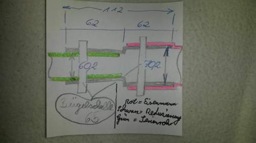

Weil eigentlich das Abgas möglichst ungehindert aus dem Auspuff raus soll.
Deshalb sind auch schon anständige Fächerkrümmer in 70mm und den Rest Hosenrohr und x-Pipe macht man auch dann in 70mm. Dann ist es naürlich auch nötig, dass dei Endtöpe 70mm haben.
In deinem Fall birngt das 70mm Rohr nix, ausser mehr Arbeit und 4 Endrohre!

Wenn du bei Eisenmann für einen 55er bestellt hast dann muss auch ein Reduzierstück auf 60mm dabei sein.. bei mir war immer eines dabei das es ohne Probleme gepasst hat.
Am Ende ist der ESD ja beidseitig geschlitzt damit man eines einsetzten kann.
ja genau es haette normalerweise reduzierungen dabei sein muessen, die toepfe habe ich fuer ein e55 w211 gekauft 2oo2-2008
mist alles,war bei meinen eltern, ich hatte den wagen schon schoen hinten auf boecke gestellt und wollte gerade mit kaffee loslegen, sonne war auch da alles schoen, dann denke ich messe mal lieber die rohre nach, bevor ich anfange
ich habe noch einmal den ganzen kartong ausgeraeumt 100% keine reduzierstuecke, aber ein sonax farbaufheller🙂
ich habe mal ein bild mit bei gepackt, so muss die reduzierung ca. aussehen
001
Einfach ne Hülse mit 70mm in das Stück vom Eisenmann stecken, dass du dann innen nen Durchmesser von 60 hast, sodass du das originale Rohr dann da reinstecken kannst.. mit einer Schelle fest machen und das wars.
Mehr wurde mir bei meinen Eisenmännern auch nie mit geliefert.

ach in der zeichnung ist ein fehler 62 und 62, sind natuelich 124

Verstehe nicht warum Eisenmann nicht gleich die Rohre aufweitet,drüber stecken Schelle drauf fertig.Wenn Auspuff drauf ist kannst ja mal n kurzes Soundvideo machen.
Das Rohr ist aufgeweitet am Ende, nur eben auf 70mm und nicht auf 60mm.
Achso ja stimmt...Hat bei mir Grad klick gemacht.
