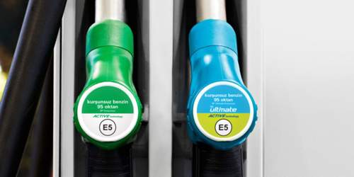

In Italien und der Türkei gibt es Super Plus mit 98 Oktan, in Griechenland mit 100 Oktan. In Italien und Griechenland darf man 130 km/h fahren, in der Türkei 120 km/h. Also kein Problem für den Motor.

@MTBer schrieb am 16. Juni 2022 um 21:06:27 Uhr:
In der Türkei gibt es Super Plus mit 98 Oktan..
.. in der Türkei 120 km/h. Also kein Problem für den Motor..
Das ist falsch..
Auch Shell VPower und BP Ultimate haben nur 95 Oktan.
Oder welche Tankstelle bietet das an?
BP Ultimate 95 Oktan

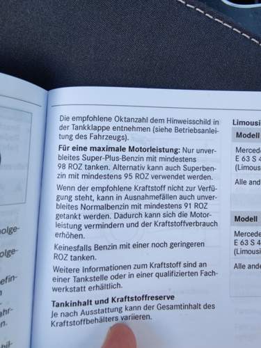

Verbrauch ist egal. Habe eine Tankkarte. Ich will eigentlich nur nicht, dass ich, wenn ich den nur vorhandenen 95 tanke und "durchdrücke", dem Motor damit schade. Ich meine irgendwo gelesen zu haben, dass wenn man nicht super plus tankt, nicht vollbelasten soll
Tank einfach normalen Kraftstoff mit ROZ95. Der kann das ohne Probleme ab, steht sogar im AMG Handbuch, einfach mal nachlesen. Da muss man keinen Spagat machen oder irgendwelche Zusätze verwenden. Warum habt ihr alle so eine Panik davor. Schau mal in deinen Tankdeckel, da steht auch ROZ95 drin.
Du hast tatsächlich recht! Das Handbuch sagt, dass bei Verwendung von ROZ 95 nicht Vollgas gefahren werden soll. Jetzt lässt sich natürlich darüber streiten ob diese AMG Vorgabe auch für den E53 anzuwenden ist, weil ja quasi der selbe Motor (M256) wie im E450.
Ok in meinem Handbuch steht es anders drin. Von wann ist das Fahrzeug bzw. das Handbuch von dir? Mein Bild ist aus dem kleinem Zusatzhandbuch von AMG. Fahrzeug ist Baujahr 2021.

Was soll das ausmachen? Noch einmal nach Betriebsanleitung Stand 2021 sind beide Kraftstoffe für Vollgas freigegeben. Der Motor ist nicht so hochgezüchtet, dass das wirklich etwas ausmachen würde. Wenn wir in solche Bereiche kommen, dass man das merken würde, dann merkst du die 2 to weitaus eher. Welche Erfahrungen hast du denn mit diesem Fahrzeug und den unterschiedlichen Kraftstoffen gemacht? Wenn es ein E63s wäre, dann wäre ich bei dir, aber nicht bei diesem Wald-&Wiesenmotor. Wenn am Ende 0,5 Sekunden sind, dann liegt es vielleicht auch an der Reaktionsfähigkeit. Ich komme mit jedem Kraftstoff auf 750-800 km weit, also ändert sich der Verbrauch auch nicht, außerhalb der sonstigen Änderungen. Letztendlich kann ich nur meine Erfahrungen berichten und nur zur Info, sogar im Tankdeckel stehen die ROZ95 drin

ja, die Vorgabe ist offiziell auch für den 53iger gültig. Der 450iger hat ab Mopf zwar auch den M256 drin, aber eine andere Version, nämlich die leistungsreduzierte. Dies ist im Unterschied auch nicht nur Software, sondern Hardware. Die 450iger-Version hat - um mal die Großbauteile zu nennen - einen anderen Turbo und keinen 48V-E-Verdichter. Zudem gibt's auch noch andere Abweichungen.
Richtig ist auch, dass der 53iger-M256 lediglich einen normalen Motor und keinen AMG-Motor, also nix mit one-man ..., hat. Die einzige non-AMG-Anwendung dieser Variante des M256 ist übrigens im S500 und auch dort ist Super+ vorgeschrieben. Von daher braucht der M256 mit 435PS von der Grundauslegung Super+ und nur beim M256 mit 367PS reicht normales Super (bei knapp 20% mehr Literleistung auch durchaus nachvollziehbar). Natürlich läuft auch der 435PS-M256 mit normalem Super, er sollte dann nur nicht mit voller Last gefahren werden.
