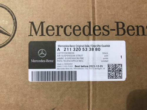

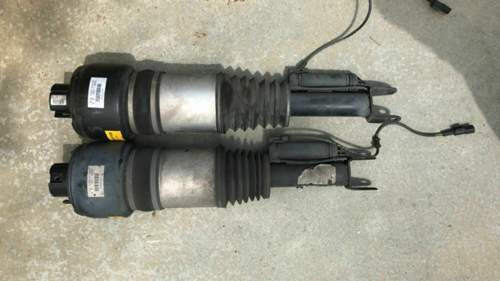

Anbei noch mal die Bilder.
Aufkleber
Alte Dämpfer
Neuer Dämpfer

bei Mercedes kannst du zwar Federbeine mit Code 80 (instandgesetzt/überholt) bestellen und kaufen.
ABER: Das sind alles Neuteile.
Bilstein überarbeitet keine Federbeine, zumal der Dämpfer nicht zerstörungsfrei überholt werden kann.
Du bekommst also weder bei Bilstein, noch bei Mercedes überholte Teile!
Man bietet den Code 80 aus Preisgründen an.
Es gibt nur wenige Leute, die bereit sind bei einem 20 Jahre alten Auto noch 1200-1500€ für ein Federbein auszugeben. Über den Code 80 kann man den Preis ein bisschen näher an Marktgegebenheiten heranführen, ohne das Gesicht für seine bisherige Preispolitik zu verlieren.
"Überholte" Teile gibts zB bei Miessler, wobei der Dämpfer nicht überholt werden kann.
Es kann also nur ein bisschen Kleinkram und der Luftbalg überholt werden.
Wenn du Pech hast, ist der Dämpfer schon 200.000km gelaufen und entsprechend weich.
Ich persönlich hab ein 6 Monate altes Miessler-Federbein gehabt, bei dem die Ventileinheit am Dämpfer abgefallen ist (Rost). Zuvor hatten wir festgestellt, dass der AMG-Dämpfer komplett ausgelutscht war.

@Mackhack , evtl. ist die Produktion in Europa nicht davon betroffen, nur die US Werke? Meine "Tauschfederbeine -80" sahen zumindest optisch brandneu aus.
Ja meinst du, die machen da nur neue Gummibälge dran und der Rest bleibt so vergammelt?
@tigu schrieb am 18. Februar 2022 um 17:15:02 Uhr:
Wie du in meinem Bild sehen kannst sahen auch meine aus wie neu, gewundert hatte ich mich auch wenn ich ehrlich bin. Aber es gibt keinen Grund warum er lügen hätte sollen. Sei es drum, fragen kann ich ihn nicht mehr.

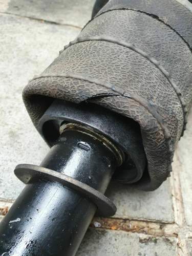

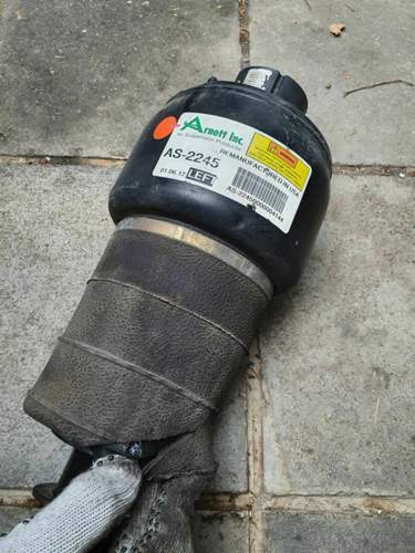

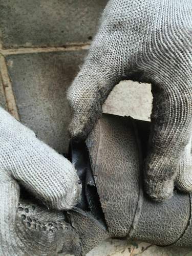

Hier mal Bilder vom geplatzten Arnott Schrottdämpfer. Kauft nicht diesen Müll !!
20220220
20220220
20220220

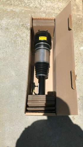

Und als Kontrastprogramm der überarbeitete Dämpfer der deutschen Firma aus Frankfurt. Absolut auf dem Niveau von Bilstein !! Heute eingebaut und fährt sich absolut spitze ! Die Firma verkauft bei ebay unter dem Namen:
pes_gmbh
Ich habe mit Preisvorschlag 230 Euro incl. Versand bezahlt. Wenn man einen Original Dämpfer zurückschickt kriegt man noch eine Gutschrift. Ich habe mit dem Eigentümer geklärt, dass Ich den Namen hier nennen darf. Ich bekomme keinen Cent für die Empfehlung aber kann die Firma guten Gewissens empfehlen.
