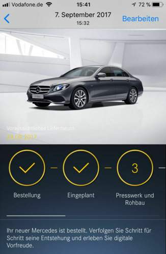

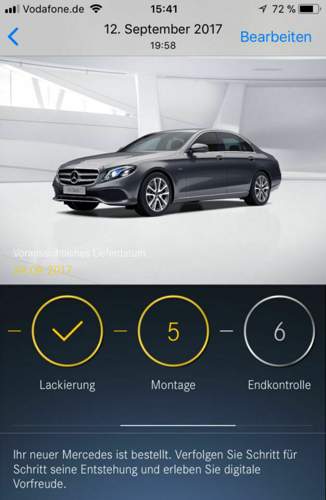

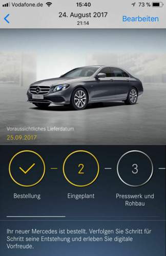

@Leffe69 schrieb am 27. Januar 2018 um 18:23:03 Uhr:
Hat jemand seinen Hybrid in MercedesMe verfolgt und kann sagen wann welche Schritte im System war. Vor allem wann ging es mir dem ersten Schritt vor Auslieferung los.
Danke!
Leffe
Gern, hab dir ein paar Screenshots beigefügt.
P.S.: Wurde bei mir in Mercedes übrigens einwandfrei angezeigt.
